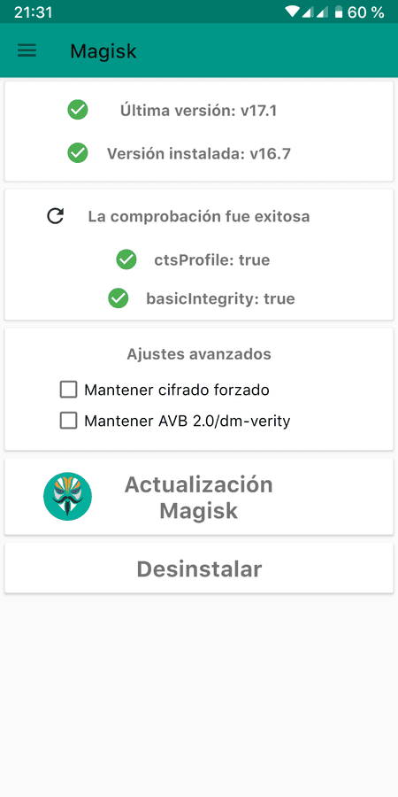

Lo he flasheado encima de la P. Experience que llevaba y mira
¡Funciona!
Después actualizo y... ¡Ya está!
¡Aportazo!

Lo de que instale directamente Magisk 17.1 creo que se puede arreglar en un pispas.....
Espera un momento

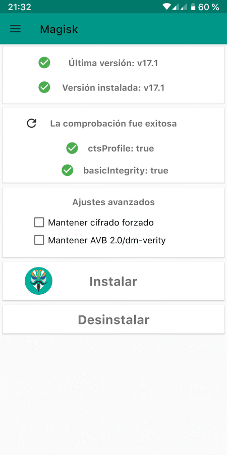

He desmontado el Zip y lo he montado de nuevo....
Ahora debería hacer lo mismo, pero instalando Magisk 17.1
Aunque yo solo puedo probarlo en la Pixel que llevo....
Volví a meter el original y me volvió a instalar Magisk 16.7.....
Instalo éste que refabriqué e instala magisk 17.1....
Ahí lo dejo desde mi Mega
