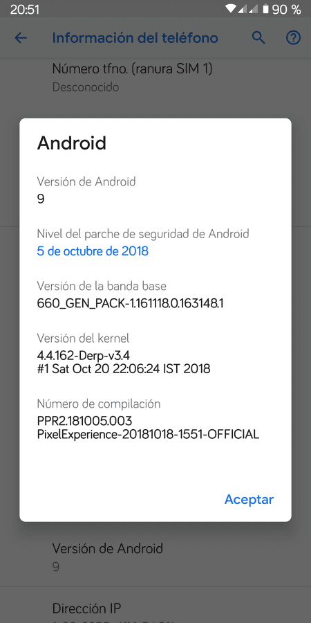

Instalado el Derp Kernel 3.4 en esta rom
Recién salido....
Por si hace algo
Ja ja ja
https://downloads.akhilnarang.me/kernel/whyred/Stable/Derp-v3.4.zip
