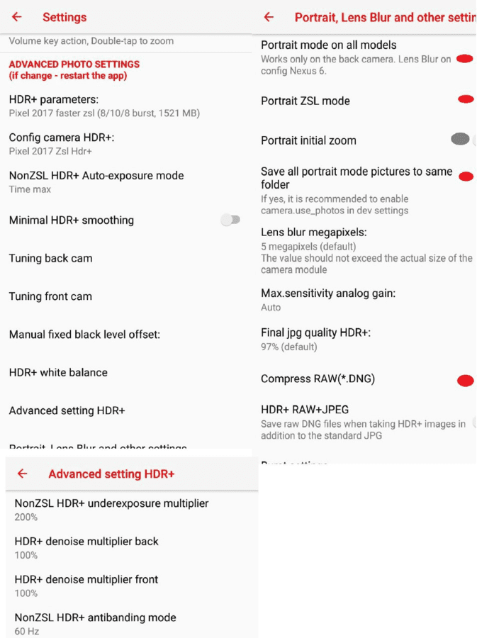

Configuración de la cámara.

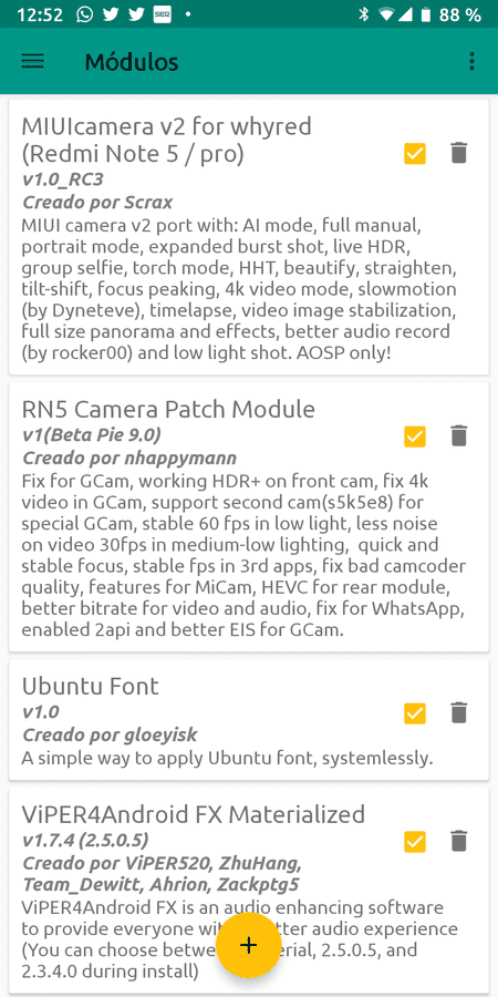

Yo de momento con las cámaras no tengo ningún problema ni en ésta rom ,ni en la PE extended ni en la ROS Pie que es la que llevo ahora ,me funciona todo y no me deja de funcionar. Os digo lo que llevo por si os ayuda.
Estos módulos en Magisk:
Y la gcam que uso es ésta:

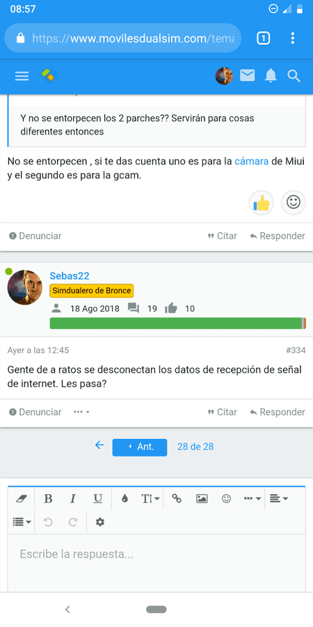

Y no se entorpecen los 2 parches?? Servirán para cosas diferentes entonces
CameraX.apk
El HDR+ en la cámara delantera me funciona perfectamente.
Gente de a ratos se desconectan los datos de recepción de señal de internet. Les pasa?
Ahora encima cuando funciona no me figura el tipo de señal en la barra de notificaciones. No sé cómo resolverlo
