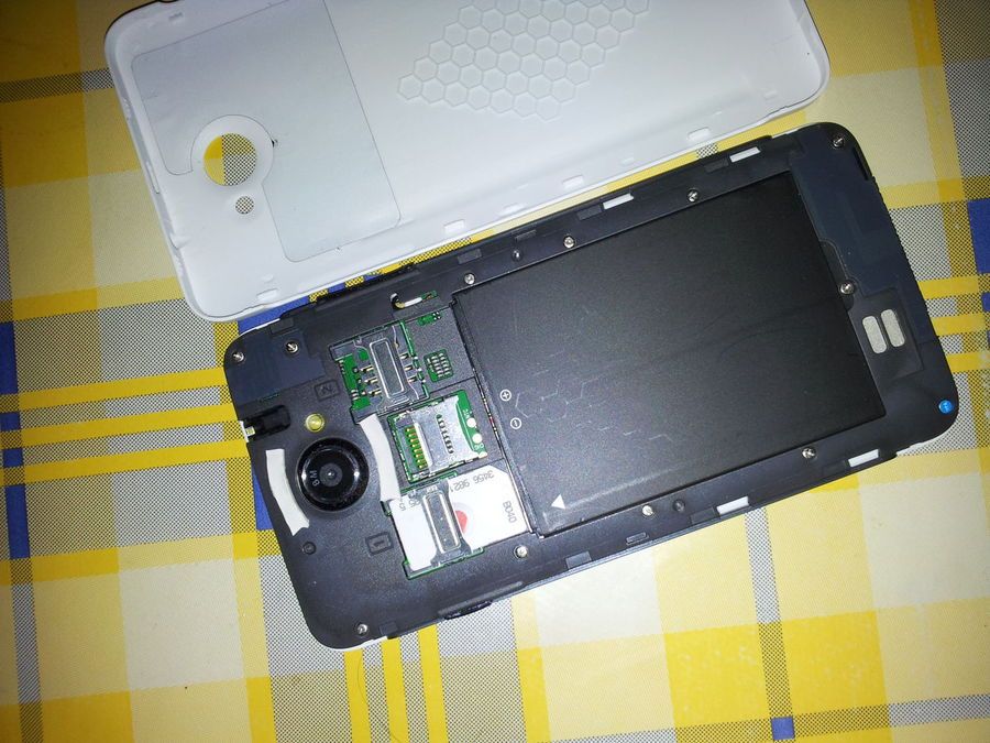

No , no va a ser . El de mi sobrina sin root se estropeo , en cambio el de mi sobrino, rooteado desde el primer dia,no.(comprados juntos)
Añadir que el de mi sobrina lleva funcionando dos meses bien con el apaño del papel. Si bien es justo decir que sustitui el papel por unos trozos de goma finitos , me remito a la foto que colgué unos posts atras.La chica tiene 17 años, y ya sabeis,la camara echa humo,jejeje.
Me comenta mi sobrino por whatsapp que a el le pasó un par de veces , que le ha puesto papel higienico y sin problemas.

os puedo asegurar que es problema de hardware 100%, una vez lo desmontas y ves de que manera estan simplemente superpuestas las clavijas que hacen contacto y como "bailan" en la ranura te das cuenta de que es un milagro que le funcione a otros usuarios.

La aplicacion de la galeria esta asociada directamente a la camara , y el led comparte flex con esta, no es de extrañar los problemas que mencionas.
