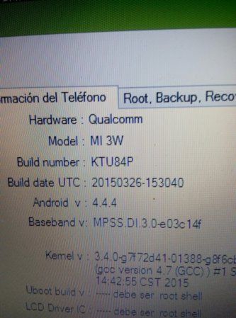

Y te cuento lo que haria yo. Conectalo encendido y depuracion usb conectada al pc y abre mtkdroidtools haber que chip te detecta(si te sale que es un mediatek no busques mas es falso)
Sino mira sorpresa:
una vez tienes el dato de que es qualcomm puedes ir a flashear el recovery por fastboot con el terminal de windows, si no.fueae qualcomm y fuera mediatek te diria que la particion no soporta escritura. Puesto qie en mtk no se pues escribir en la particion recovery asi
Bueno prueba lo del mtkdroid y aer qje te dice

Te cuento...si es un clon ya te digo yo y te juro Que no lleva un procesador qualcomm...llevara un mediatek de 100 en 101
Sino mira sorpresa:
Gracias me sirvio de mucho....si es qualcomm
