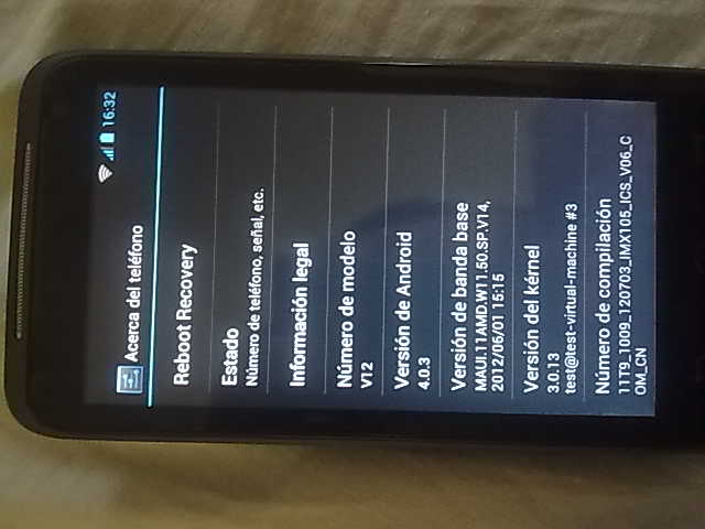

@Mauricio Cornejo @pauete he visto que ha cambiado el numero de compilacion... ahora tengo 17082012500.jpg
se me olvido, sí el gps me da probs, pero desde que lo saque de la caja, como que no recibe tan fuerte la señal, pero si me ha funcionado siempre y cuando este afuera de una estructura (edificio, casa, etc) en el automovil si me funciona, solo dura un poco en arrancar... no sé si será una falla general o solo del dispositivo, en cuanto al numero de compilación cual tenías antes? te sirve la cámara?? que es la principal diferencia de estos roms
Re: SOCORRO!!!!!!!!! Creo que mi movil ha muerto
@Mauricio Cornejo Q usas de gps? La compilacion que tenia antes era de la cam de 5mpx y ahora la de 8 pero sigue haciendo fotos.

@pauete tu tienes idea de que esta pasando con esto de la compilacion?
Ah bueno, tons no tenes ningun problema, ya debe funcionar todo bien? lo que me extraña es que la compilacion tuya termina en CN (CHINA) no EN (English), de gps utilize para probar xq no me funcionaba el Gps test, para navegar Waze, y para medir rendimientos y cosas parecidas Android tachometer
