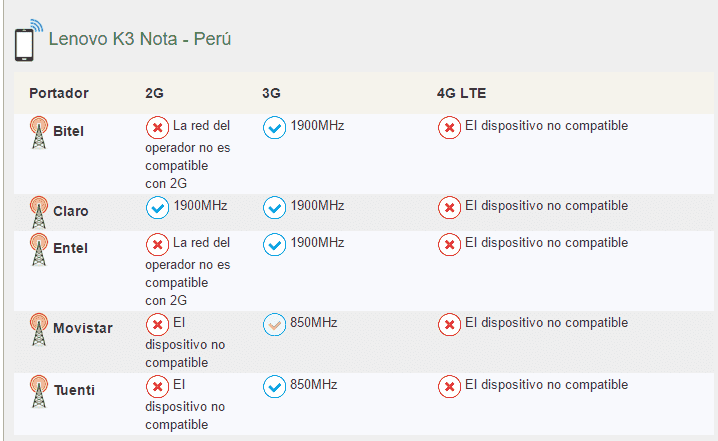

@gtorres no lo compres te va a ir muy mal ya que no trabaja con las frecuencias de tu pais,informate antes con que frecuencias trabaja tu operadora antes de comprar un movil

Estimado muchas gracias !!!!! estaba a punto de comprarlo me hubiera quemado.... tendre que comprar el k5 que lo venden en ripley ...
reitero las gracias por la ayuda

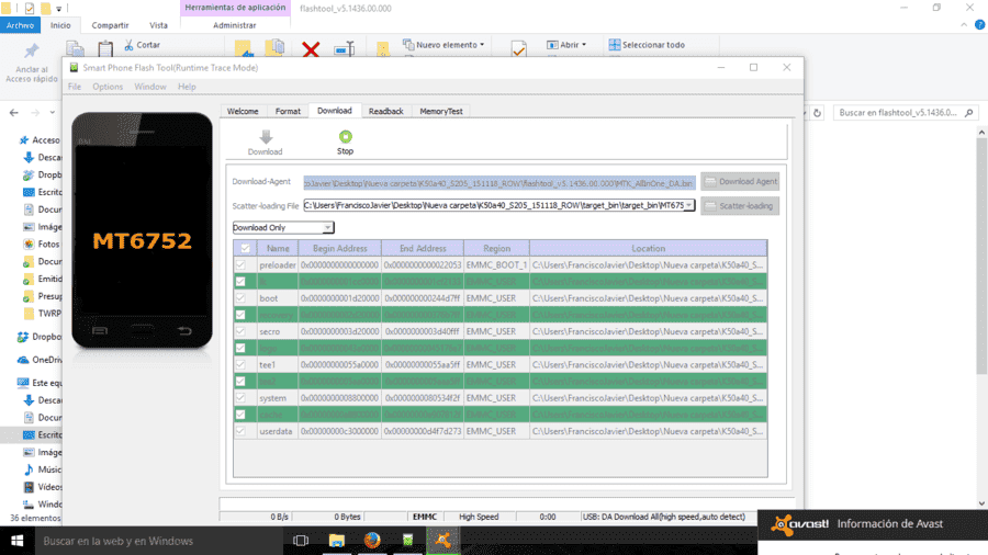

Buenasss tengo un roblema con el lenovo k3 note k50 t3s y es que al intentar flashearlo se me quedo con la pantalla en negro y no responde ni al boton de encendido no hace nada lo unico que al enchufarlo al pc por el usb me lo reconoce el pc pero flashtools me lanta este error cada vez que quiero hacer algo foramatear instalar una rom....
BROM ERROR S_DL_GET_DRAM_SETTINGS_FAIL (5054)
He buscado el error de ddonde puede venir y encontre que los archivos que intento flashear no son compatible con el telefono pero ese error me sale tambien cuando intento formatear a lo que no le veo lógica. Si a alguien le ha pasado algo parecido por favor les pido algo de ayuda muchas gracias con antelacón.

Llevo toda la tarde leyendo este hilo y aplicando las distintas roms que estáis indicando y aún sigo sin conseguirlo, ya que se me queda la pantalla de la flash tool sin finalizar...
He reseteado el móvil al estado de fábrica y nada. Estoy usando la rom k50a40_s205_151118_ROW con el enlace que puso un compañero anteriormente y que incluso lleva el flashtool incorporado y el archivo scatter. Mi móvil es un lenovo k3 note t3s y mi sistema del portátil es Windows 10 home x64.
Por favor, necesito ayuda. Muchas gracias de antemano.
Pues nada, seguimos igual, con la pantalla en stand-by....
Creo que estoy haciéndolo todo bien, me he descargado la rom que has dicho, la he copiado descomprimida en la memoria interna del teléfono y en mi portátil. Posteriormente he ejecutado el flashtool desde la propia carpeta descargada y he puesto el scatter que viene dentro de la carpeta targetbin y ..... sigue igual.... ¿Puede afectar que aunque apagado el móvil tiene la batería puesta?... ya no sé qué hacer...
