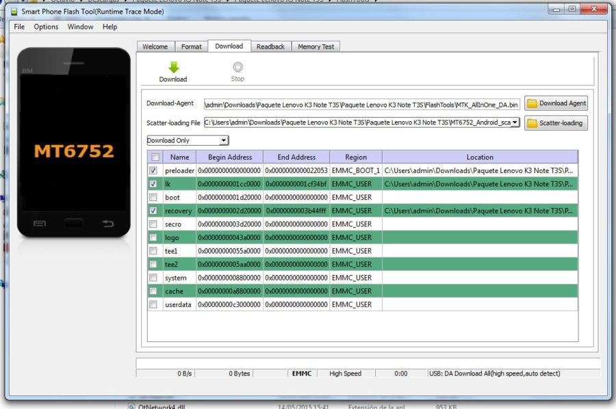

Estoy siguiendo las instrucciones que habéis dado, pero el FlashTools no me funciona.
Me aparece la pantalla que os acompaño y no pasa de aquí.
Comparando con otro pantallazo que han adjuntado más arriba, veo que solo tengo marcadas tres opciones de todas las que aparecen.
He marcado todas y tampoco.
Si pico encima de la celda Location de cada una de las que no me aparece puedo elegir una ruta, pero no las tengo en ningún sitio.
Alguien ha tenido este problema? Cómo lo ha solucionado?

La pantalla es correcta porque lo que pretende es cambiar el recovery que trae, para posteriormente y activándolo, instalar la ROM que consideres adecuada a tus "apetencias"...Hay que tener presente que aunque el modelo es el TS3 según las tiendas,unas veces viene instalada con una rom(un poco chapuzas) actualizada al T5 para que pueda acceder a la LTE del 4g,con lo que la cuestión reside en dejar al "limón". niquelado en su funcionamiento...

Está claro, pero cuál puede ser la razón de que no pueda pasar de esta página?
Alguna idea para solucionarlo?

No hay que pasar de pantalla,una vez que aparece el mensaje de completado,desconecta ,y activa el recovery para instalar la rom que tengas descargada en la SD...No hay que instalarla (la ROM)por flash tool sino por recovery...saludos

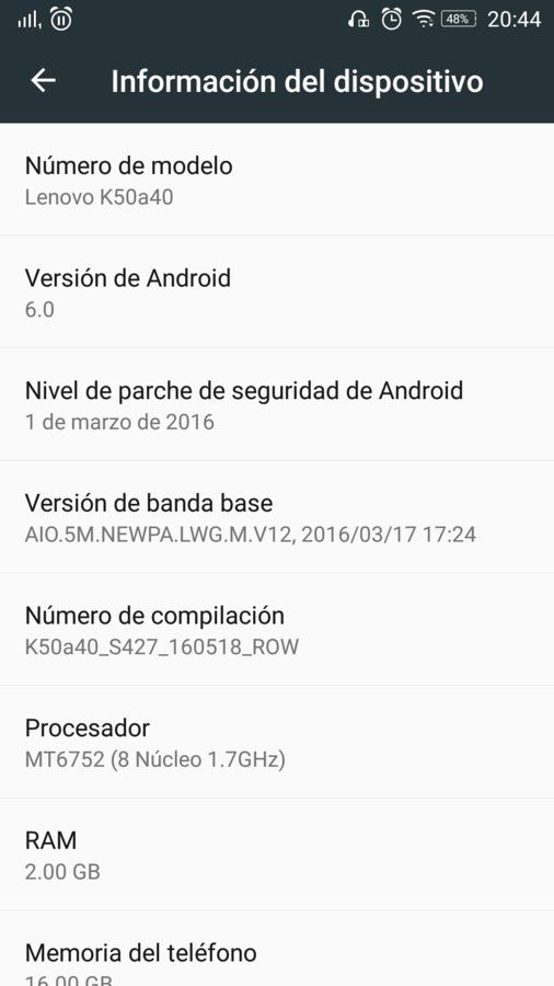

Hola compañeros, recién traído de China con android 6.0 y una ROM India que funciona perfectamente
[DOUBLEPOST=1467225524][/DOUBLEPOST]Mi pregunta es la siguiente, me he vuelto loco buscando por ahí, como narices le hago root?
Te recomiendo que instales cualquiera de las Roms que hay en el foro. Y a partir de ahí pidas soporte en el hilo de la que elijas, así los demás usuarios y maestros cocineros podrán ayudarte, ya que usarán la misma que tu.
Cada Rom tiene sus propias peculiaridades y es muy difícil ayudarte con una Rom "desconocida"
