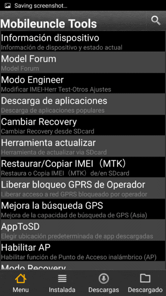

        Bueno ... acabo de instalar el nuevo recovery mediante MobileUncleTools, mas que nada para probar si se instala mediante este sistema ... Decir que se instala correctamente en pocos segundos, y los pasos que he seguido son los siguientes:
        Hay que tener la App MobileUncleTools (lógicamente).
        1-. Descarga del archivo rar en el pc.
        2-. Descomprimir el archivo rar "TWRP_2877_Recovery_MDSTEAM"
        3-. Dentro de esa carpeta vemos dos archivos: uno es el scatter para instalarlo mediante flashtools (este NO nos interesa) y otro es el que SI nos interesa: un archivo de imagen de disco llamado "recovery.img".
        4-. El archivo "recovery.img" lo copiamos del pc y lo introducimos en la "sd" interna del teléfono: NO VA ALOJADO EN NINGUNA CARPETA sino en el disco raíz. Tampoco va alojado EN LA SD EXTERNA, sino en la interna (disco raíz).
        5-. Desabilitar la conexión de "datos" y la "wifi" del teléfono. Si no lo hacemos, el MobileUncle buscará en la red recoverys que andan por la red y que no nos interesan, Y NO ENCONTRARÁ NUESTRO ARCHIVO DE IMAGEN que nos interesa.
        6-. Abrimos la aplicación MubileUncleTools, y buscamos la opción "Cambiar Recovery" y la pulsamos.
        Screenshot_2016-01-13-20-28-38.
        7-. Encontrará sólo un "recovery.img" ... el que nos interesa, dentro de la la SDcard, y pulsamos sobre el sombreado de "recovery.img".
        Screenshot_2016-01-13-20-28-34.
        8-. Nos sale una advertencia: ¿Seguro que deseas hacer Flash Recovery? .... das a ACEPTAR.
        Screenshot_2016-01-13-20-29-33.
        9-. en unos 3 segundos te sale otra advertencia: "Modo Recovery ... Reiniciar en modo Recovery" con las opciones "CANCELAR o ACEPTAR".
        Screenshot_2016-01-13-20-31-33.
        En este punto ya está cargado el nuevo recovery, y si das a aceptar, se reiniciará en recovery, funcional, con el nuevo aspecto, y traducido que nos ha dejado @Xancin@Xancin.
        Edito: olvidé decir que en este punto enlazamos con el paso de "deslizar" que al principio del post nos recomendaba @SIgNIFER@SIgNIFER, al menos es lo que yo he hecho.
        Rápido, fácil, a la par que sencillo, espero que sirva de ayuda.
