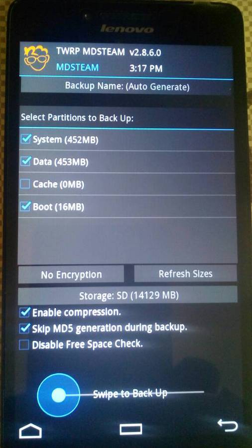

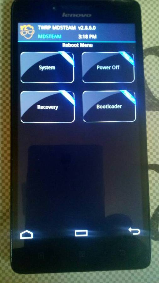

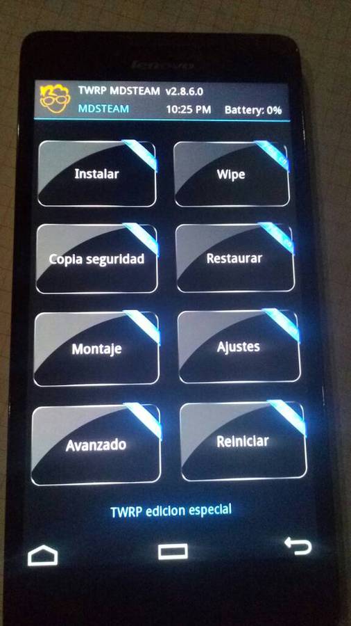

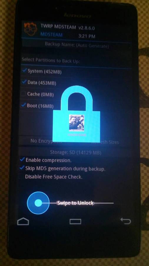

-Buenos dias, pues como indica el titulo intentamos dar soporte para nuestro terminal en esta ocasión, traemos uno de los mejores recoverys modificados TWRP para nuestro pequeñin, como se ha explicado en alguna ocasion para los que nos conocen y para los que no, lo vuelvo a explicar, este hilo es de movilesdualsim (o sea de todos) no es de nadie en particular, se agradece toda aportacion, toda traduccion y todo agradecimiento a los que intentamos aportar en este hilo, la unica regla sagrada es el respeto, se ruega leer todo antes de exponer vuestras dudas, por lo demas esta es vuestra casa, vamos al lio...
Instalación.
1 Descargar el archivo desde aquí.
2 Descomprimimos la carpeta en nuestro ordenador.
3 Abrimos el archivo "recovery auto". En la pantalla nos mostrará "waiting for device".
4 Con el movil apagado los conectamos al ordenador (hay que tener en cuenta que deberéis tener instalados los drivers" y pulsaremos power y volumen menos. Empezará el automaticamente la instalación.
5 Desconectamos el teléfono y bienvenido a twrp by MDS Team, mas sencillo imposible.
Aquí os dejo unas capturas.
