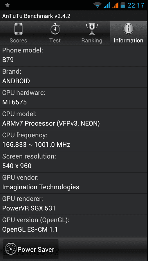

REVIEW B79 MT6575 1GHz 512 de RAM 1 Giga de ROM.

Me extraña que en el 99% de modelos, la GPU es la misma. Aunque tengan MTK6575, o más ROM y RAM:

La GPU es la grafica y los MT6575 es un conjunto de chips(CPU, GPU, Radio ....) por lo cual todos llevan la misma GPU.
