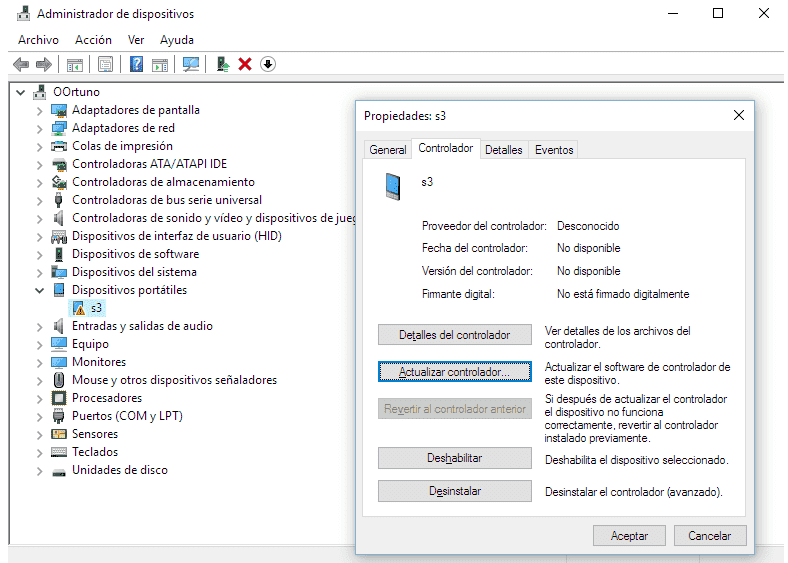

Parece que no lo estaba haciendo bien. Cuando sigo tus instrucciones me sale una lista bastante larga en la que no aparece "Dispositivo MTP USB". ¿Alguna idea de como solucionarlos?
Si..... Busca en esa lista algo de usb.... Cuando le das ya ves eso de"Dispositivo MTP USB".
:aplause::aplause::aplause:Por fín. Muchas gracias.
Eso es, no pude escribir más ni repasar mucho cuando aporté el post...
El dispositivo en conflicto debe aparecer como algo así:
Como se ve en la captura se debe entrar en "Actualizar controlador" desde las propiedades del dispositivo en conflicto, después pulsar en "Buscar software de controlador en el equipo" y "Elegir en una lista de controladores de dispositivo en el equipo", y seleccionar entonces la opción "Mostrar todos los dispositivos"
En mi caso aparecía una lista de 3 controladores:
El que funcionó fue "Dispositivo MTP USB". Como decía @caliban07 es conveniente desactivar la comprobación de firma en la instalación de drivers, aunque creo que no es necesario para este driver ya que está firmado.

Arreglado...
en usb encontré lo que dijiste del dispositivo mtp usb...
Gracias.....

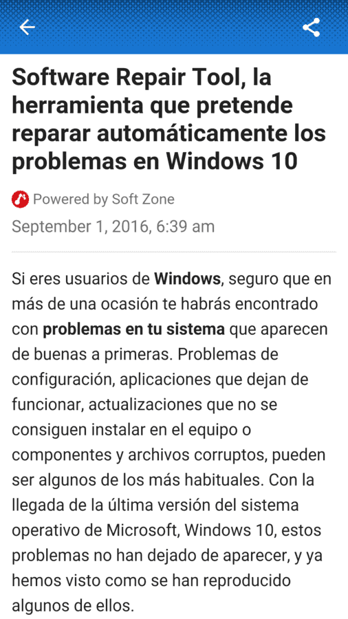

[DOUBLEPOST=1472816964][/DOUBLEPOST]Software Repair Tool, la herramienta que pretende reparar automáticamente los problemas en Windows 10
Aviso, ni tengo ordebador, ni lo uso, es por si os sirve de algo,solo.
