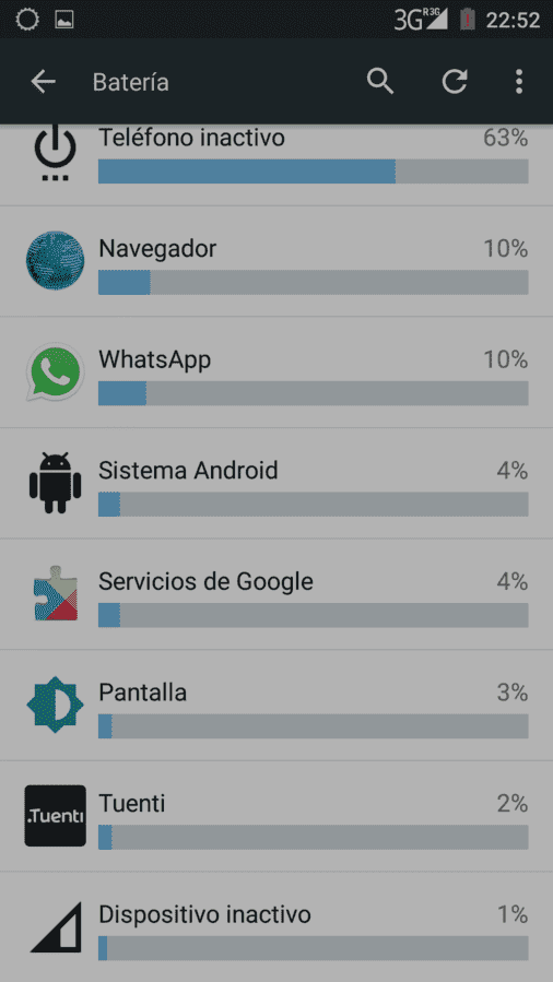

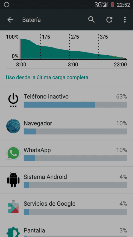

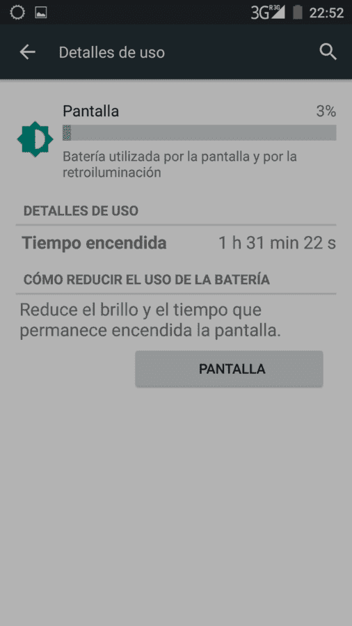

Llevo ya varios días con ésta rom instalada y la batería me dura más que con las anteriores versiones de stock. No hay error cuando vas a ajustes/led luminoso y la cámara, enfoca más rápido que en las versiones anteriores de stock.
He realizado varias capturas de pantalla, para que veais el tema de la batería ... bien es cierto, que en este período de tiempo apenas usé el móvil, he tenido más de 1h 30min de pantalla, siempre en 3G, sin desactivar datos en ningún momento, sin wifi, usando la app "Darker" para situar el brillo al 70%, sin xposed instalado y sin ningún programa que ahorre batería (sólo el wakelock detector, el betterbatterystats y el gsam battery monitor pro)
He dejado que llegara la batería al 2%....

Me acabas de dejar helada! Tú también tenías el problema del 1%? Cuanto te duraba normalmente?? Porque 3 días de batería aunque sea sin uso me parece una barbaridad!!! Cuando llevo yo 1 hora y media de pantalla ya lo tengo en el 40 y pico % de batería....
Lo has instalado manual? Decidí no hacerle nada más al móvil pero viendo tus resultados aunque me llegara a final del día la batería ya estaría más que satisfecha xD Continúa calentándose mucho cuando juegas?? Veo que en esta carga no has jugado pero si lo puedes probar... Hay veces que dejo de jugar por miedo a que se me incendie el móvil xD y sé que no es problema solo de mi terminal que mi novio no ha tenido problemas de batería y también se le calienta una burrada...

A mi desde siempre, más o menos me solía durar más de 1 día la batería ... Siempre he tenido el problema del 1%, llegando a estar incluso 3 horas sin tocar el móvil y ahí seguía en el 1% ... Yo el problema que veo de siempre, es que se come la batería en inactivo ... La duración de la batería, también depende del uso que se de, me imagino que no será lo mismo 1h de pantalla navegando, que 1h de pantalla en el whatsapp ... Lo de jugar, yo practicamente no juego a nada, me instalé un día el Alphabetty saga y estuve varios días jugando, pero ya ni lo tengo instalado. Respecto a si se calienta, pues no sé decirte, más que nada, porque no sé cómo mirarlo ... Con el cpu-z tal vez ? Qué valores tendría que mirar ? Haría una captura de pantalla me imagino para que la veais, pero eso ¿cuando? Al acabar de jugar me imagino ... Si me decis lo que tengo que hacer, lo hago sin problemas :blush:
La rom del post, es completamente limpia (sólo tiene supersu, es decir, está rooteado). Yo no hice instalación manual, la descargué del enlace y flasheé y ya directamente es la versión del 27-02-2016, ya no hay que hacer nada más ... Desmarqué la opción de "userdata" en el flasheo con lo cual conservé todos mis datos y programas ... Y ahí me di cuenta que al entrar en ajustes/notificación luminosa daba error ... Luego comprobé si el error del 1% se había solucionado y me di cuenta que NO .... Después lo que hice fué restaurar los valores a fábrica ... y para qué ? Pues para comprobar si la rom estaba limpia y no estaba modificada, con lo cual, perdí todos mis datos (lo tenía asumido), pero luego me di cuenta que en ajustes/notificación luminosa ya NO daba error ... Lo que me pareció curioso, es que desde que recibí el móvil, siempre que entraba al navegador por defecto del móvil, si descargaba alguna cosa, luego al volver al navegador la pagina que estaba visitando desaparecía, me volvía a la principal que tenía por defecto ... Este error, se solucionó al restaurar los valores a fábrica en esta rom :aplause::aplause: Lo del 1% una vez restaurado los valores a fábrica, no lo probé, pero yo creo que no se ha corregido, puesto que al hacer las capturas que puse antes, estuve un rato con el 1% ...
