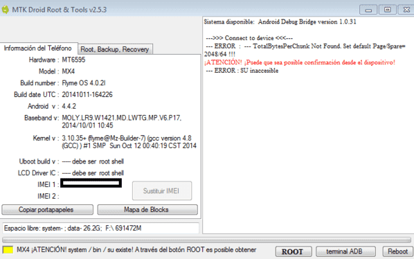

Ya lo he rooteado y ahora el siguiente paso era hacer un backup con el MTKdroid ,intentar hacer un CWM, tener copias por si pasa algo y empezar
a enredar, pues no hay manera de que el PC me lo reconozca. No se si es por tema de drivers o porque desde flyme no deja hacerlo.

Pero no me pilla el SU he visto algún super user por internet pero me da error.
Podría intentar meterlo desde la kitchen.
El backup podria hacerse con helium , yo creo... No he instalado nada que necesite permisos root , no se como funciona la cosa con el root este raro que activas solamente si tienes cuenta flyme,raaaro raaaro , habra que investigar un pelin mas.
