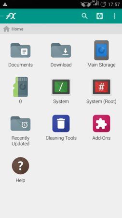

@77chedu. Al fin una KitKat que permite mover las aplicaciones a la SD. A ver cuando implementan esto a alguna AOSP. La única en la que lo he visto es en la KitKat del Archos que no he sido capaz de portar.
Pues no lo he probado, no sabría decirte. Supongo que en ese caso sí, porque parece que con ese parche se utiliza la SD como si fuese el almacenamiento interno. Con un sistema de particiones estándar, según leí alguna vez, en KitKat eso es algo que tiene que implementar el fabricante (Huawei, Archos, ...). Pero es más fácil no hacerlo.Y con el parche nuevo de la Material, con los almacenamientos a la Jonzalvo, tampoco se puede?
