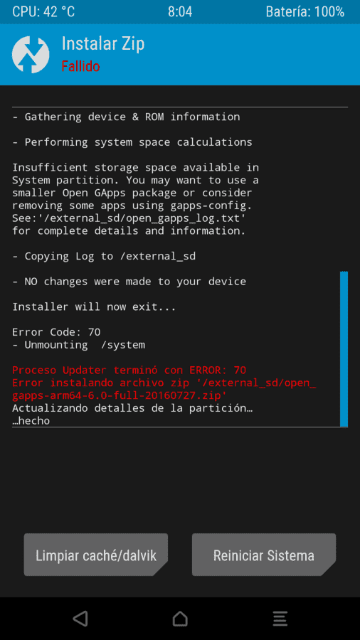

Para lo de google play tienes que instalar las gapps correspondientes, en este caso son las: arm64.6.0
Enviado desde mi s3 mediante Tapatalk
No se instalo que error estoy cometiendo????
