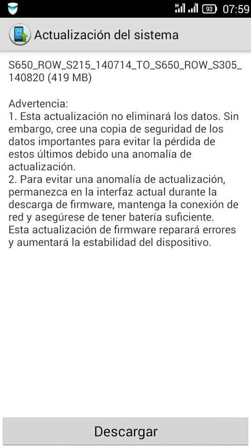

Nueva actualización por OTA: S650_ROW_S305_140820
A ver si se corrigen problemas de fijación de red y consumo de batería
Hola. Desde la ROM de MANOWACERO como puedo llegar a instalar esa última actualización de la ROM oficial? Gracias
