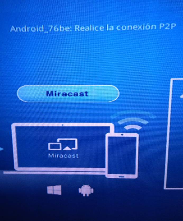

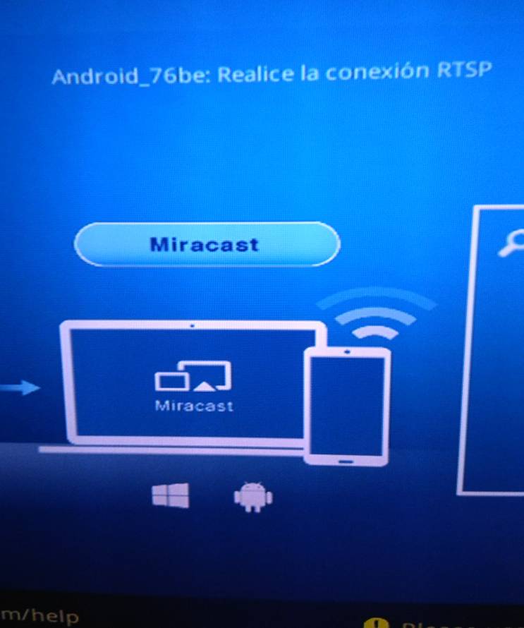

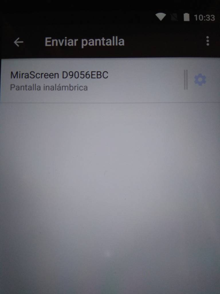

Todo OK, pero quiero enviar la imagen a la TV desde un dispositivo MiraCast y conecta, pero sale en negro en la TV. He probado en diferentes TV y nada. El dispositivo MiraCast funciona pq con otros móviles se puede duplicar la imagen (S7 y Xiaomi MUI9).
Alguien sabe el por qué?
