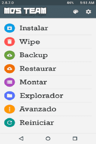

Entro en recovery y me sale un menú enano ( si es queee, me lo ponen complicao ) que después de ampliarlo haciendo foto con otro móvil consigo entrar en un menú con tres opciones y una de ellas es recovery otra vez, hago click en él y me sale un menú de MDS TEAM bien clarito y con varias opciones, pues bien, arriba a la izquierda de esa pantalla hay una numeración que supongo será la versión y es la siguiente 2.8.7.0
Una pantalla exacta a esta es la que me sale:
He leído un poco acerca de este recovery de Material Design y al parecer se pueden instalar archivos .img ( corrígeme si me equivoco ) ¿ por lo tanto si lo tengo ya no sería necesario el recovery sacacorchos de Antonioantuan o sí sería necesario de todos modos ? ¿ En caso de no ser necesario entonces ya sólo tendría que descargarme una rom nougat en .zip y seguir el manual de instalación de la rom a través de este recovery y que tan bien explicado está en el tutorial de @franjhv que a su vez lo recogió y pegó de @avecilla ? ( Las merecidas menciones que no falten ). Joer, hasta yo mismo me sorprendo de lo que estoy diciendo .....
No recuerdo si esa 2.8.7.0 ya instala archivos de imagen. Para saberlo debes mirar en la opción instalar. En ella se ve que instala zip y además, suele estar abajo, debería verse la opción para cambiar de instalar zip a instalar imágenes. Yo diría que no estaba en esa versión pero no me acuerdo.
Por lo que dices no estás nada familiarizado con el uso del recovery. No conocías el boot menú que es el menú de las letras diminutas desde el que se accede al recovery cuando se arranca desde el móvil apagado. Te recomiendo que antes de hacer nada revises en el primer mensaje de las roms. Ahí están los enlaces de descarga de las roms y una explicación de como se hace la instalación. Además en los hilos de los recovery también suele estar explicado. Mejor que preguntes lo que has leido que no entiendes, antes de meterte en faena.
Muchas gracias a los dos por contestar, he comprobado en instalar y sí tiene la opción de instalar imágenes. El boot menú lo conocía de haberlo visto pocas veces, pero salía arriba y no era tan diminuto, este sale por el medio a la izquierda y tan pequeño que hay que aumentarlo para poder verlo ( ó a lo mejor soy yo que me estoy quedando cegato :dizzy: ).
