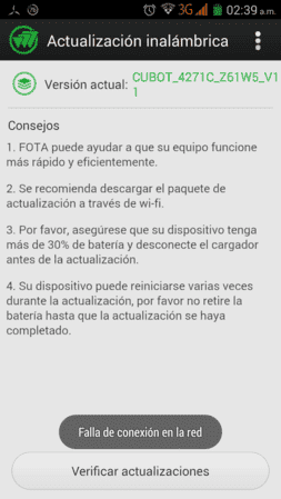

He actualizado el recovery pero me da error al mostrarme el update, me dice" fallo en la conexión de red" a alguien le pasa igual?.

Eso que estás haciendo no es actualizar el recovery, lo que estás haciendo es intentar Actualizar la ROM o firmware.
Lo que te indicaba es que debes cambiar el recovery. Lee el primer mensaje de este tema.
No, Amigo mira ya tengo el recovery twrp el que dice moviles dual sim solo que he querido actualizar el telefono y me aparecía ese error igual ya flashee una rom con el icono de señal azul y me dejo instalarla normal mente
