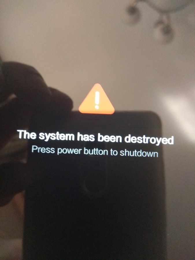

PROBLEMA the system has been destroyed
Sale la misma pantalla que te he pasado, creo que voy a restaurar de fabrica

Atención que creo que he metido la pata hasta dentro, para que no me saliera el mensajito ese al arrancar he entrado en fastboot y lo he conectado al ordenador y he hecho lo contrario que al instalarlo he escrito, FASTBOOT OEM LOCK, se me ha reiniciado el móvil y sale la siguiente pantalla y de ahí no pasa lo único que hace es apagarlo y al volver a encender vuelve a salir
Únicamente me arranca en fastboot, pero no me deja hacer nada desde el ordenador porque me dice que oem no esta desbloqueado.:fearscream::fearscream: Lo he dejado para pisapapeles o hay manera de recuperarlo?
:fearscream::fearscream: Casi te diria a 100% que no, que todo tiene solución...pero no quiero darte falsas esperanzas, vamos a probar a flashear la Stock ROM

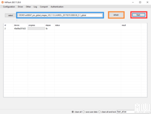

Necesitamos:
  • Instala el driver con los comandos adb/fastboot
Ya lo tienes
  • programa de flasheo MiFlash
http://api.bbs.miui.com/url/MiFlash
  • Ultima Rom en formato fastboot
http://bigota.d.miui.com/7.12.19/tissot_images_7.12.19_20171219.0000.00_7.1_d39fa89aaf.tgz
Debes descomprimirla en el escritorio, bien con winrar o win7Z
Flashea con MiFlash (Windows)
Conecta el movil en modo fastboot al PC, abre el programa MiFlash y pulsa el botón refresh. Deberías ver el número de serie del móvil bajo la etiqueta device.
Ahora pulsa en select y busca la carpeta donde se ha descomprimido el firmware y que contiene los archivos *.img
En la parte inferior del programa elije clean all si quieres un formateo total o save user data si quieres mantener tus apps y tus configuraciones.
Finalmente pulsa el botón Flash y espera a que el móvil se reinicie automáticamente. Todo el proceso tarda unos 5-10 minutos.
