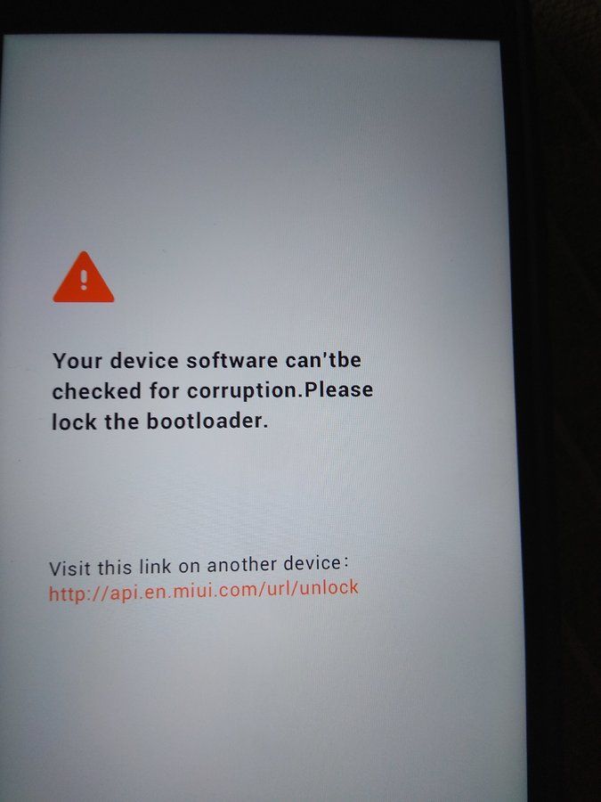

Seguidos todos los pasos ha arrancado en recovery y he instalado Magisk, cuando ha terminado le he dado a reiniciar y al arrancar me sale este mensaje, desaparece solo y le cuesta bastante más que antes pero arranca. He probado a apagar y cada vez que lo enciendo sale el mismo mensaje, lo mismo si lo apago o sólo reinicio.

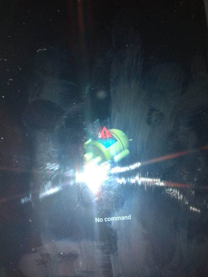

Y después de instalado ¿cómo hago para reiniciar en recovery? con volumen - y power arranca en fastboot, con volumen + y power me dice que no hay comandos.
Pues el cartel no se si se puede quitar, dice que cierres el bootloader, lo dicen todos pero no lo habia visto tan grande jajja.
Para entrar al recovery si con esas combinaciones no te va, prueba con ambos volúmenes y power.
Sino, instala link2sd y desde ahi puedes ir al recovery directamente.

Con los dos volúmenes y power se enciende normal. y con volumen+ y power sale esta pantalla:
Creo que no se ha instalado algo bien
Instala link2sd y prueba desde alli a entrar en recovery. El magis te sale en las app, debes ir a magis manager e instalarlo desde alli o actualizarlo.
