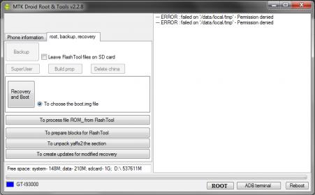

Echadme un cable, que no consigo pasar del primer paso pls. Qué hago para que se active la opción de backup?
Aunque ya lo hallas hecho antes, dale a root. Cuando te pregunte sí instalar busybox, dile que no. Después de eso, podrás hacer el backup.
Enviado desde mi Freelander I10S usando Tapatalk2.
Cuando le doy a ROOT me aparece en el cuadro de la derecha " --- ERROR : failed on '/data/local/tmp' - Permission denied "

1º Paso:
Realizar Backup de la Rom Original de fábrica.
Descargamos MTKDroidTools: http://www.4shared.com/zip/NyHaro3-/MTKdroidTools.html
Conectamos en el téfono modo depuración USB, ahora abrimos el programa y en la segunda pestaña con el móvil encendido y enchufado al PC mediante el USB le das a Backup y obtendremos un backup completo en la sd y/o en la carpeta backups del programa en nuestro PC.
