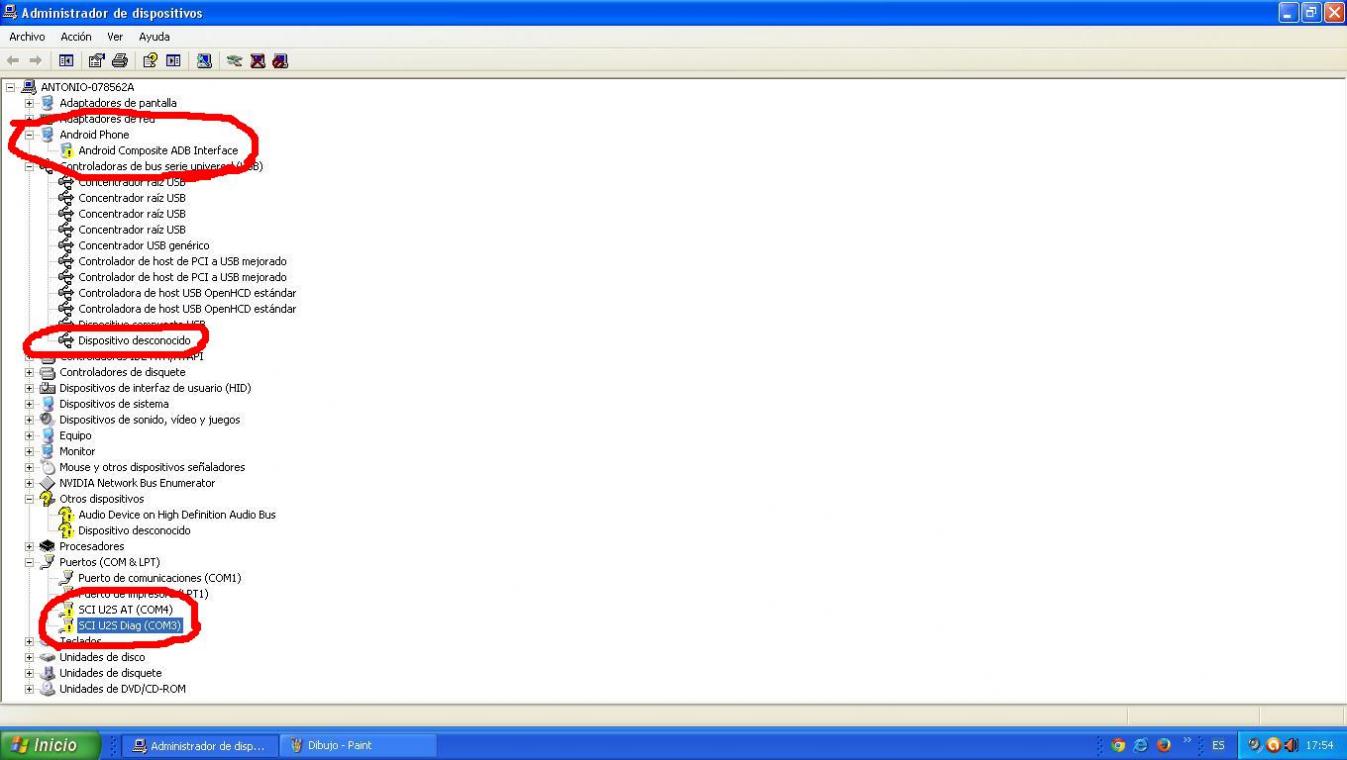

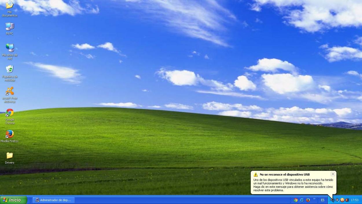

@cachicote @beaches Joer, sigo sin poder rootear el movil. Y el problema sigue siendo que el PC no lo detecta. Le he dado mil vueltas y descargado no se cuantos driver y nada.
Lo 1º, cuando conecto el movil me aparece esto y nada mas, ni pantalla para que instale drivers ni nada:

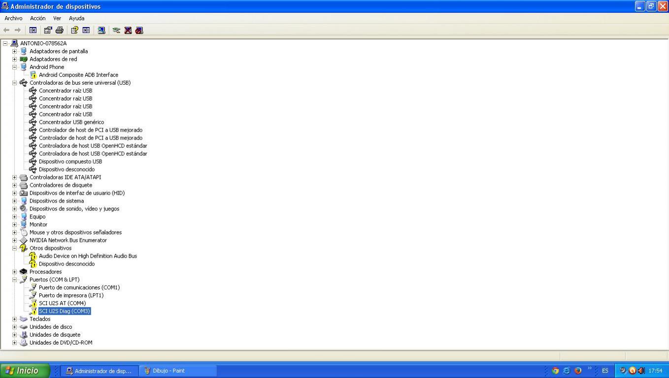

Y luego manualmente, he instalado esto:
Y sigo igual. Na de na. Si alguienpuede especificarme un poco mas como instalr drivers o algo que me saque de la oscuridad se lo agradeceria y mucho.

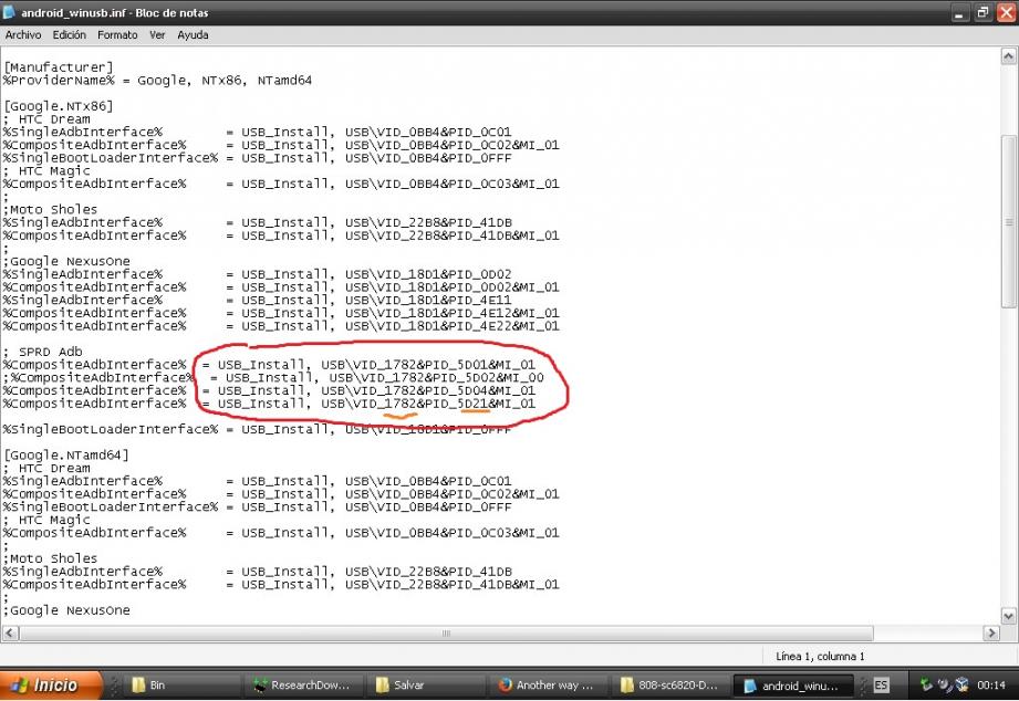

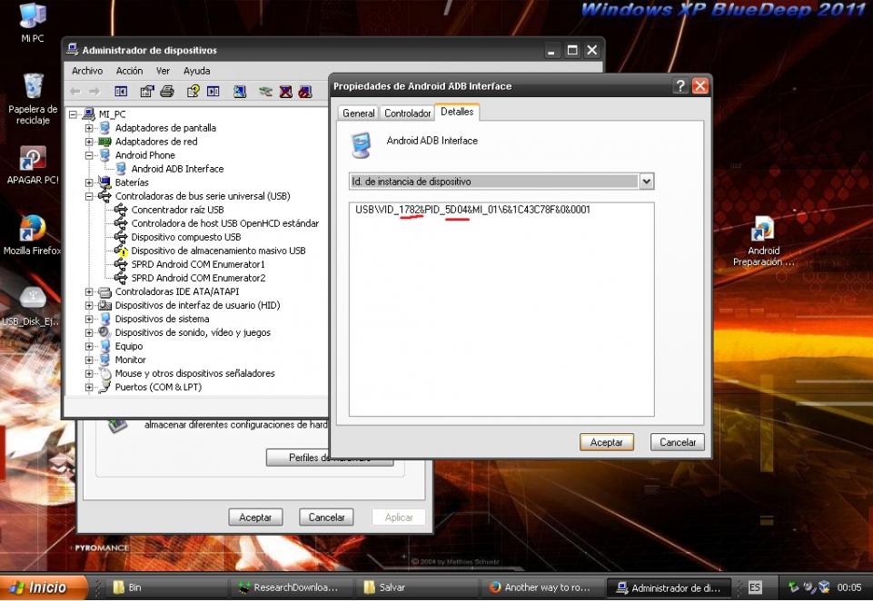

quiza el problema que tienes puede ser que no reconoce el dispositivo correctamente por el tema de que la id de tu dispositivo no esta en la lista y hay que agregarla.
1-Abre el administrador de dispositivos con el telefono conectado y boton derecho sobre adb interface y despues le das a detalles.Lo que nos interesa son los 4 digitos del VID y los 4 del PID que he subrayado en las siguiente imagen,esa es el id de tu dispositivo.
2-Una vez que sabemos el id del dispositivo comprobar que coincide con la del archivo android_winusb.inf de la carpeta de los driver,si es necesario comprobaremos todos los archivos de extension inf que tengamos buscando siempre el VID y el PID afectando solo a los 4 digitos siguientes.

Una vez hecho esto desinstala los antiguos driver para instalar los nuevos y reinicia si fuera necesario.
Un saludo.
