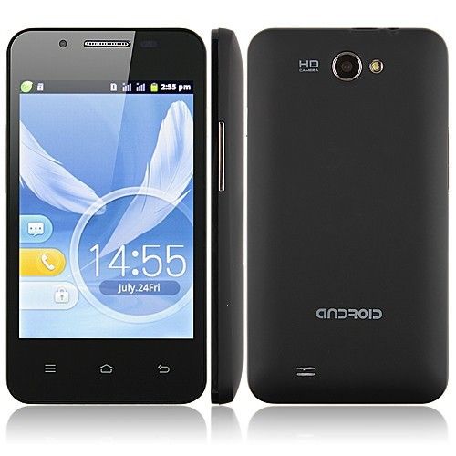

Hola buen dia.
Tengo un problema con un dual-sim modelo A7100, es este telefono http://www.ahappydeal.com/product-113241.html lo que pasa es que compre 2 pero tengo un problema, 1 reconoce la SIM pero no tiene señal y el otro funciona perfecto.
Alguien sabrá la causa? o mas bien como solucionarlo
Gracias por la atención y saludos
