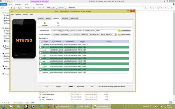

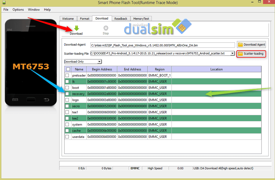

después, descargais el archivo scatter desde aqui MEGA lo descomprimis y lo poneis en un sitio a mano.
Abris el SP flashtools y en scatter-loading (cuadro rojo) seleccionais el archivo que acabais de descargar.
vereis que no hay ningun check... marcamos el check en recovery (flecha azul) y pinchamos donde está en blanco a su derecha (flecha verde). Se abrirá una ventana de selección; Seleccionamos el primer archivo que bajamos.
Ahora, le damos a download (flecha roja) y conectamos el teléfono por cable (el teléfono tiene que estar apagado cuando conectemos el cable)
Esperamos que termine el proceso (tarda poco, salta una ventana con un check verde) y desconectamos el cable del teléfono.
