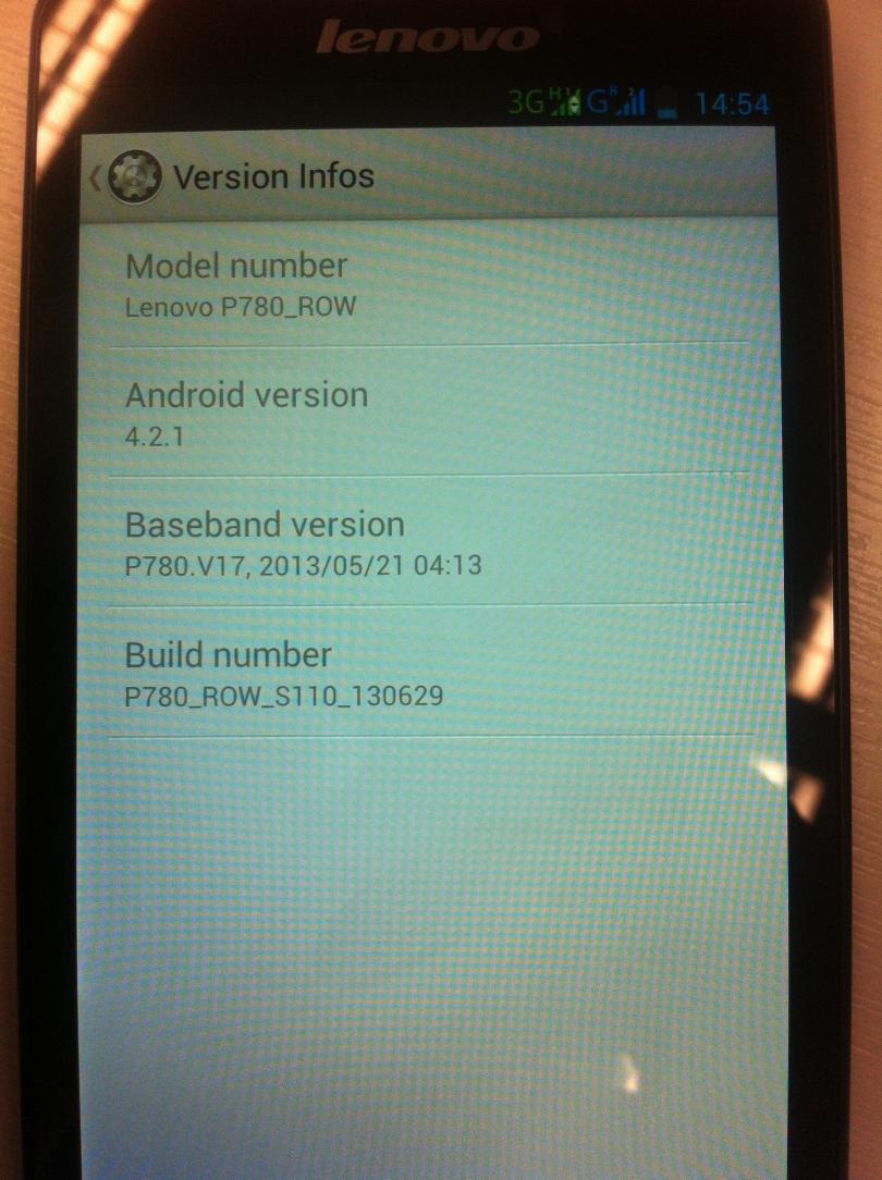

Cero cobertura. No era capaz de detectar ni una sola red, ni en manual ni en automático.
Adjunto foto con las version de rom que tiene el movil.
muchas gracias por la ayuda

Si se te soluciona pásate por aquí y lo comentas, yo también perdía cobertura en zonas rurales y con el modem chino si tengo, los modem con banda 900 no funcionan bien

Lo comentaré sin duda, pero hasta el 7 de septiembre que me vuelva a estar en la banda de 900 Mhz no podré comprobarlo.

No funciona, aunque metas un modem que deje seleccionarlo al final pierdes señal y no deja ni conectar a 2g

Te irá mejor con las roms rusas y módem chino.

La solución final ha sido actualizar la ROM a la versión ROW_S116 y posteriormente sustituí el modem que trae esa ROM por la V16 china.
Con esto al menos no me quedo aislado cuando estoy fuera de ciudades.
