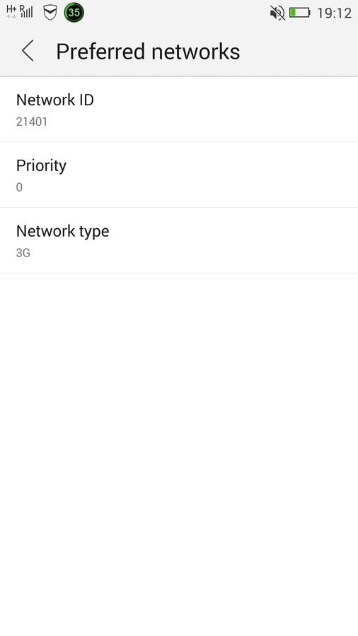

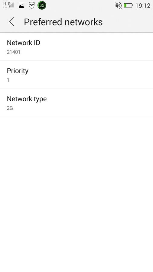

Ya instalé la del chino y luego la de manowar, todo para ver si se solucionaba el problema de datos.
Ahora me mosquea lo que comentaba. Es normal que ponga la prioridad 1 en el 2G y la 0 en 3G.
No me deja cambiar nada, lo cambia pero vuelve a ponerse como estaba.
Me da la opción de crear un nuevo PLMN. Necesitaré hacer eso?
Cuál tiene prioridad en mi móvil si 2G tiene 1 y 3G un 0? El 1 significa prioridad o es el 0?

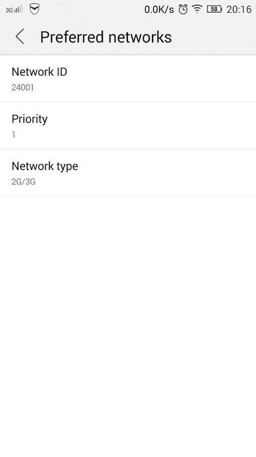

Pincha en network type y marca 2g y 3G en ambas.
Ami yoigo y movistar me salen como 2G/3G, movistar con prioridad 0 y yoigo con 1, el resto van incrementando
A mi me sale en Preferred Networks Vodafone 2G y Vodafone 3G, cada imagen que pegué.
Le he dado a ambos 2G/3G. Ya sé porque no guardaba. Aunque ponía Save debajo, luego al salir había que darle a Menú y darle otra vez Save.
Si pongo las dos en 2G/3G, no sobra una? Debería borrar la priorídad 0?
He probado a borrarla y curiosamente la que queda, prioridad 1, se pone a prioridad 0 de forma automática.
He vuelto a poner las dos, dándole a añadir PLMN, y sigue sin haber datos.
