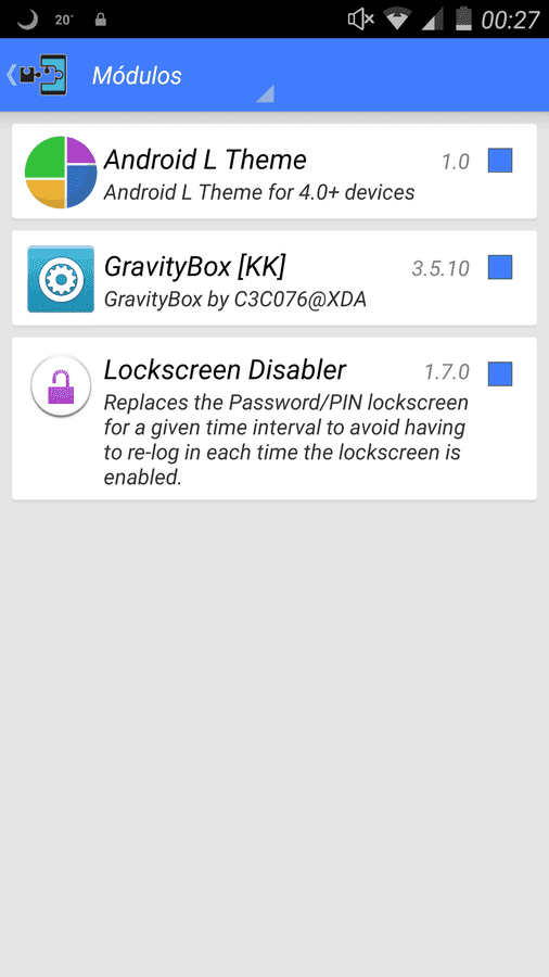

Yo no he conseguido quitar la pantalla de bloqueo, amén qué desde el Gravity, al configurarla, solo creaba una duplicidad de pantallas. Lo qué he hecho ha sido descargar un módulo para el Xposed llamado Lockscreen Disabled y después instalar un lock del Market..
Vengo de MIUI ROM TF, y antes he tenido año y medio un Xiami Mi2S, con lo qué estoy acostumbrado a MIUI, y por diversos fallos me he pasado a esta... Hecho de menos su lockscreen.. pero la ROM está cojonuda (ENORRRRRRRRMEESSSS GRACIAS Xancin). No queda otra qué adaptarse.

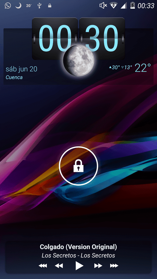

A mi este lockscreen me mola. Sólo me gustaría poder cambiar el fondo.
Con el Gravity lo haces enseguida
