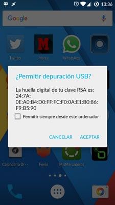

Sí, correcto. Si no puedes acceder por ADB al móvil, no podrás cambiar el recovery oficial al TWRP.
Otro apunte. En el caso de conseguir el desbloqueo, si vuelves a instalar una rom oficial de Xiaomi, volverás a bloquearlo. Por eso después sólo podrás instalar las de xiaomi.eu.
P.D: Hasta que no te salga el mensajito en el móvil para autorizar al PC el acceso al movil por ADB no vas a poder hacer nada.

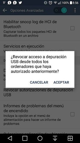

Te vuelvo a poner lo que ya te puse:
"Vuelve a hacerlo desde el principio y entra en modo Fastboot desde ADB. Desconecta el móvil del PC y vete a opciones de desarrollador y justo de debajo de la opción para activar depuración USB suele aparecer una opción que pone algo así como "revocar autorizaciones depur. USB".
Con eso borrarás el registo del móvil y cuando vuelvas a conectarlo al PC te saldrá el mensaje en el móvil cuando metas el comando "adb devices". Porque si ahora estás en modo fastboot y haces un "fastboot devices" y no te lo detecta, es por eso. Que te salga el cartelito en el móvil para poder permitir comandos desde consola es importante.
Sigue este minitutorial:
TUTORIAL - Cambiar recovery manualmente. Recovery por ADB - Fastboot"
