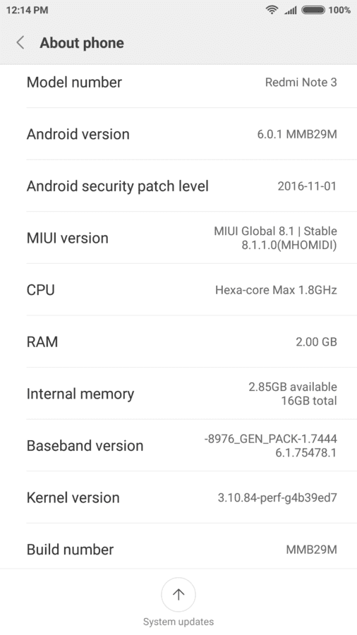

No hay problem si instalo la Rom Developer teniendo Android 6.0.1 oficial de la ota cierto??

Cierto, si el update que estás intentando aplicar desde el MiUpdate no es compatible con lo que tienes directamente no te deja hacerlo o bien no hace nada. No vas a meter nada por MiUpdate inconsistente con lo que tenías.
