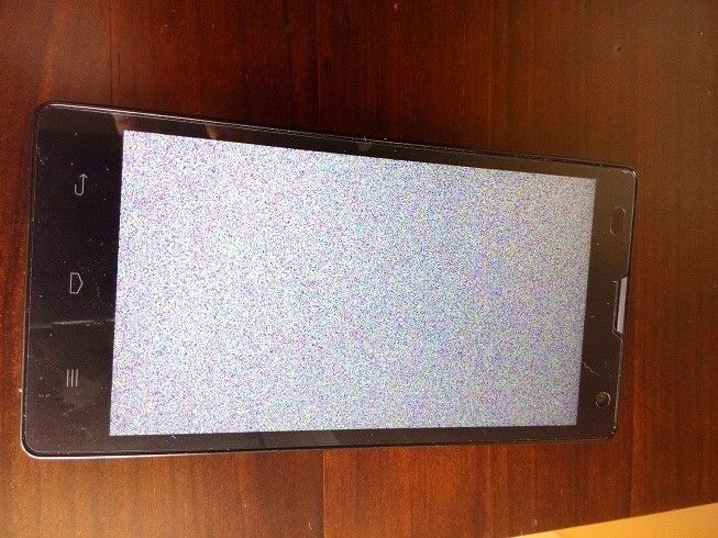

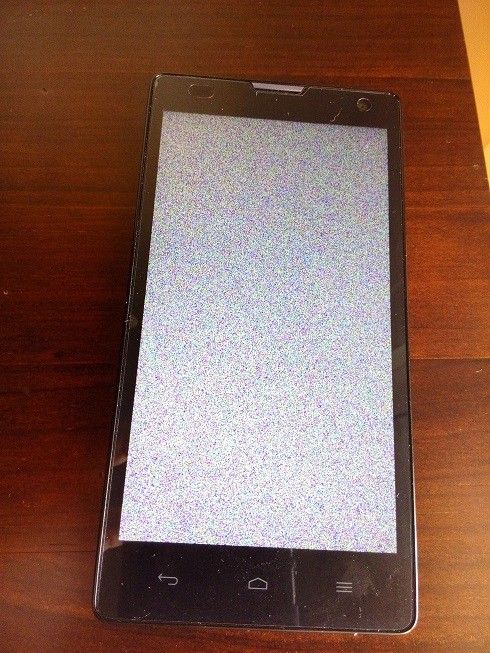

Frito, muerto, caput. Aquí la imagen de la muerte en este teléfono:
Flasheando cualquier recovery me pasa igual, al intentar encender en modo recovery me sale la pantalla blanca.

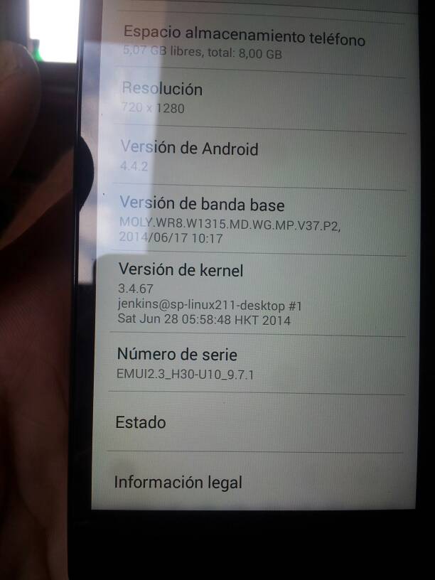

Por si a alguien le interesa (por precaución), esto me ha pasado con un teléfono comprado en Goldway que me venía con KK, y aunque no me ponía compilación, sí que me aparecía que era: EMUI2.3_H30-U10_9.7.1. El proceso de flasheo con Flashtool parece que lo hace bien, pero al intentar arrancar en modo recovery se queda ahí.

No te tiene que pasar a ti. Pero si te viene con EMUI2.3_H30-U10_9.7.1, ten un poquito de más cuidado que yo, y si te sale bien, ya me cuentas.

No creo que sea internacional, al menos cuando intenté flashear con el internacional ha sido la única vez que el flashtool me ha dado error y no ha hecho el proceso.

Todas las primeras veces lo he hecho con la batería quitada, y después también lo intenté con batería puesta.
Al menos el móvil es suficientemente pequeño
como para que esta noche me pase esto:

Tengo la misma versión que me ha llegado hoy, también de goldway y no se si debo intentar meter un custom recovery o esperar a que se aclare un poco el tema.
Siempre los flasheo el primer día, antes de meter mi sim incluso, pero después de leer esto estoy 'acongojado'....
¿Me podéis orientar o aconsejar un poco?
