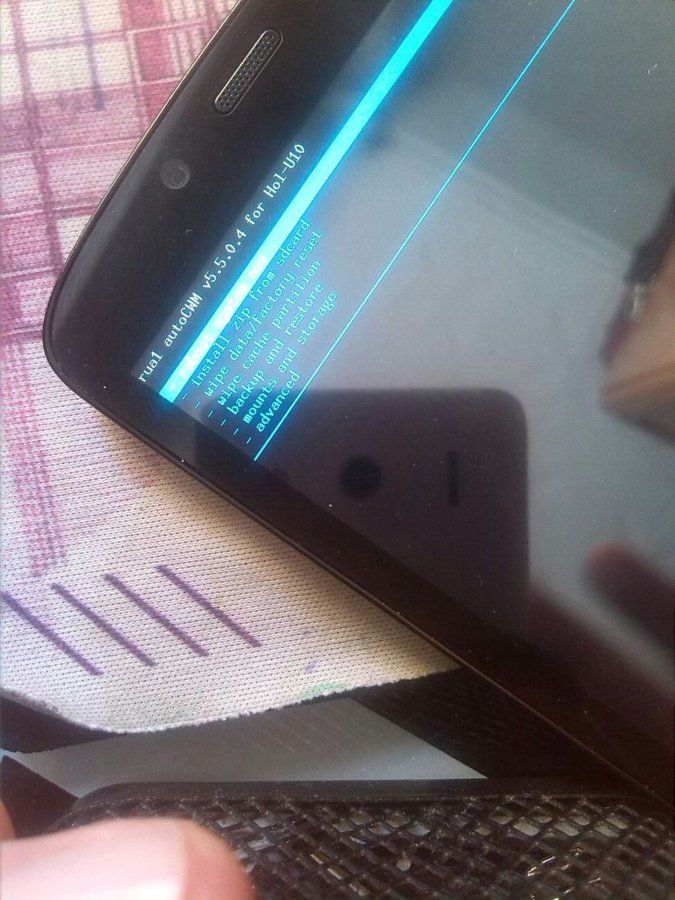

Hola buenas tardes, verán he leído mucho del foro y aun teniendo algunos conceptos por acabar de entender, sigo sin poder encontrar algo para el problema de este móvil, paso a detallar.

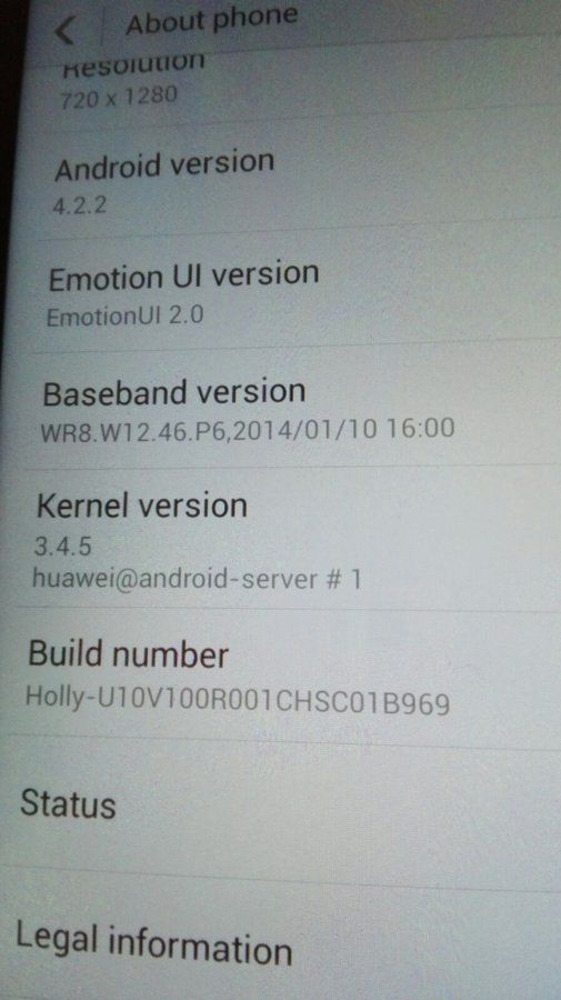

Tiene el numero v....b969 y no se si pertenece a chino, medio chino, internacional etc. Se compró en <<alipeix>>. El problema en cuestión es que está muy infectado, lo llevamos a formatear a un lugar del barrio, pero el bicho sigue ahí. Entonces me decidí a leer, la idea es volverlo a poner de fábrica y en español o ingles en su defecto dado que veo que el tema para este móvil salvo alegría es que no hay customs ni nada.

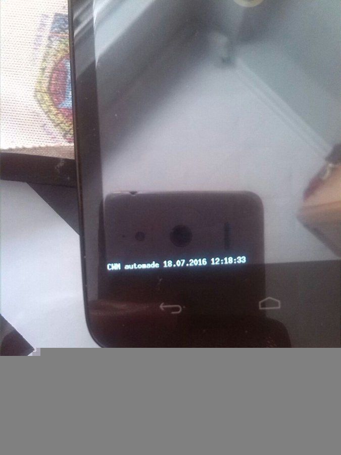

Procedí a intentar volver a poner la rom oficial de stock y leí que se debía tener el recovery de stock y le puse este del paso 5.- CWM recovery CWM V5.5 (solo valido para la version china) a)
Así que con el mobileuncletools la puse. Tengo algunas otras preparadas, el lío es tal que ya no sé ni la fuente.
Las rooms que he encontrado son varias originales, B051 me parece la más acertada pero no es B969 como el número de compilación. El mayor problema es que:
1) El teléfono al estar tan infectado le cuesta 30 min arrancar, por lo que cada vez que quiero acceder a la opción de actualizar el sistema es mortal, y luego no acaba de cambiármelo.
2) Con las teclas + más power sale una pantalla que me da tres opciones, el recovery, el flash y entrar o reiniciar, no carga directo. Al darle al recovery acaba reiniciandose al mucho rato sin consecuencias.
Entonces también dudo de si los archivos han de llamarse UPDATE.app o UPDATE.APP la carpeta doy por hecho que minúsculas. Y el formato d esd fat a secas (?)
Bueno, aparentemente debe ser algo sencillo para ustedes, hace unos días hice una operación larga con desbloqueo etc en mi g510 con un tutorial muy extenso y muy bien explicado. Pero aquí parece que se usa más el CWD creo que le dicen y pudiera ser más rápido a priori, pero me planta cara.
Gracias y un saludo

La Rom b969 es un port que hizo la tienda para dotar a este móvil del multilenguaje y ese port es el único que hay con español, pero esa Rom, a parte de ir muy mal, no se puede conseguir en ningún sitio. Yo puedo conseguirte la Rom oficial que también esta en chino e ingles pero tenemos un serio problema porque como dices que has intentado poner un recovery que NO es para tu móvil y que has sacado de aquí:

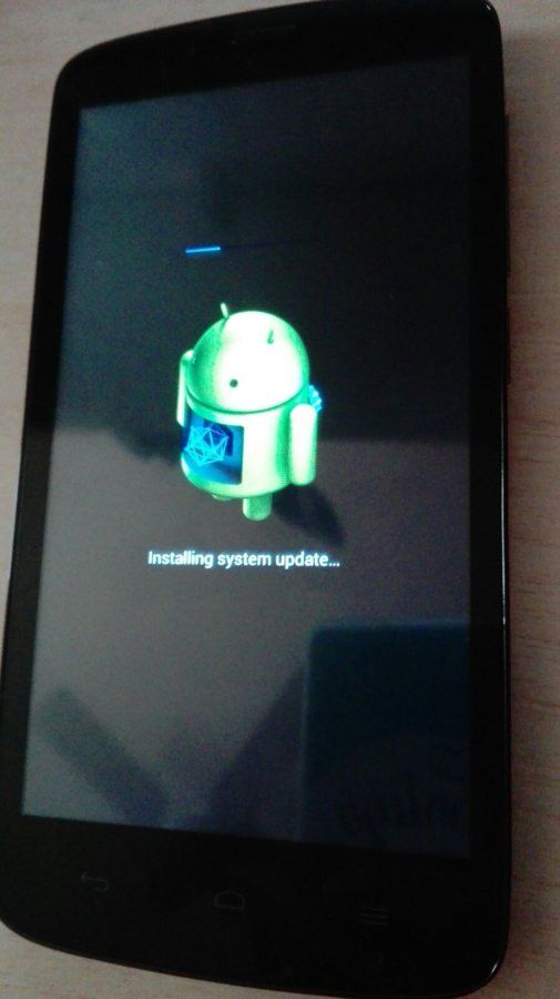

Después del flasheo ya podrás actualizarlo mediante la carpeta dload a la ultima Rom oficial que se hizo para este móvil y que como bien dices es la b051. También esta solo en chino/ingles:
下载 - EMUI
La forma de instalarla es la siguiente:
- Te bajas la Rom al PC y la descomprimes. Te debe aparecer un archivo llamado Update.apk
- formateas una microSd en FAT32 y le creas una carpeta que se llame DLOAD y metes dentro de esa carpeta el update.apk
- Metes la microSd en el movil que debe estar con mas del 80% de bateria.
- Con el móvil apagado pulsas el botón power, después y rápidamente el volumen+ y el volumen- y no los sueltes hasta que se inicie la instalación.
- Esperas pacientemente hasta que termine la actualización y se reinicie el movil. Tranquilo que puede tardar hasta 15 minutos.
Ya nos contaras qué tal.
Un saludo

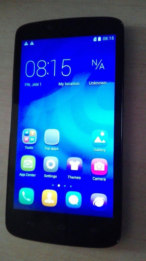

Acabo de ponerle la oficial! Voy a intentar poner el update
He visto este enlace que aparentemente es para el hermano pequeño, el de menos capacidad de memoria física, y ando con problemillas para descargar la B051 porque el servidor anda flojo, pronto comento. Puedo usar la rom del enlace el update V.B051?
Edit me ha bajado la de B051 por fin
Victoria!! GRACIAS @margal.r por tu rápida y eficaz atención!

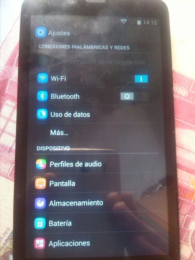

Lastima que esté en inglés, no hay idioma español para él verdad (?)​
Me alegra de que lo hayas recuperado. :wink::up:
La única opción de poner multilenguaje es instalando esta Rom de Needrom que te puse arriba:
ROM Honor 3C Hol-T10/U10 | [Custom] add the 01/04/2015 on Needrom
Pero como nadie ha hecho un recovery para este modelo deberás hacerlo tu. Te dejo un tutorial por si te atreves:
TUTORIAL - *[TUTORIAL]*[Crea tu propio CWM Recovery] y backup con MTKDoidTools
Si lo consigues te estaríamos muy agradecidos si lo compartieras con nosotros. Haras feliz a mas de uno.
