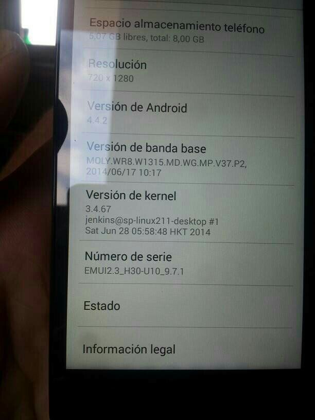

    IMPORTANTE NO USAR ESTO SI TE HA LLEGADO CON KIT KAT con la numeración 9.7.1
    [​IMG]
    O si tu movil es la versión outdoor o internacional
    Bueno si has tenido la gran idea de actualizar tu movil con rom oficial y has acabado en kit kat habras perdido la capacidad de poner roms no oficiales. Para solucionarlo hay que hacer un downgrade y supone usar flashtool

                Alguna idea? No te puedo decir si es la versión internacional, lo único que vi que ponía es: EMUI2.3_H30-U10_9.7.1 (por lo del tema del unbrick que creaste hace poco).
