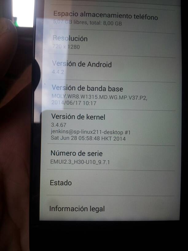

Tengo la misma versión que me ha llegado hoy, también de goldway y no se si debo intentar meter un custom recovery o esperar a que se aclare un poco el tema.
Siempre los flasheo el primer día, antes de meter mi sim incluso, pero después de leer esto estoy 'acongojado'....
¿Me podéis orientar o aconsejar un poco?
