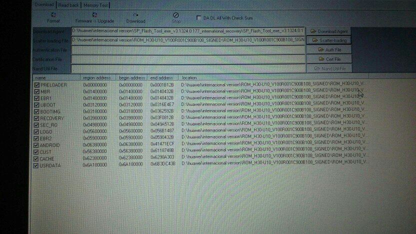

me aparece por defecto con sólo marcado el PRELOADER

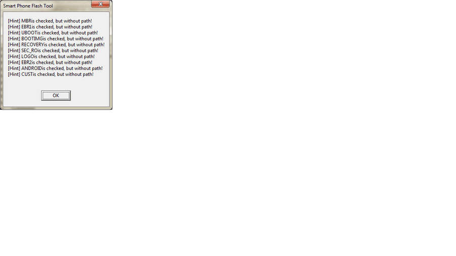

supongo que le marco todo todo.. , menos el CACHE y el USRDATA???[DOUBLEPOST=1407779401][/DOUBLEPOST]Bueno le he dado ya.. con todo seleccionado menos CACHE y USRDATA y me aparece este mensaje:
A mi me sale todo y me permite hacer el download sin problema. Mira que estes seleccionando el scatter de la carpeta y que los archivos esten bien

ah ok ok lo estaba haciendo con la otra versión del Flash, la que acaba en 183
Si lo hago con esta la que acaba en 177 me sale todo.
Voy a darle...
Voy a darle...
