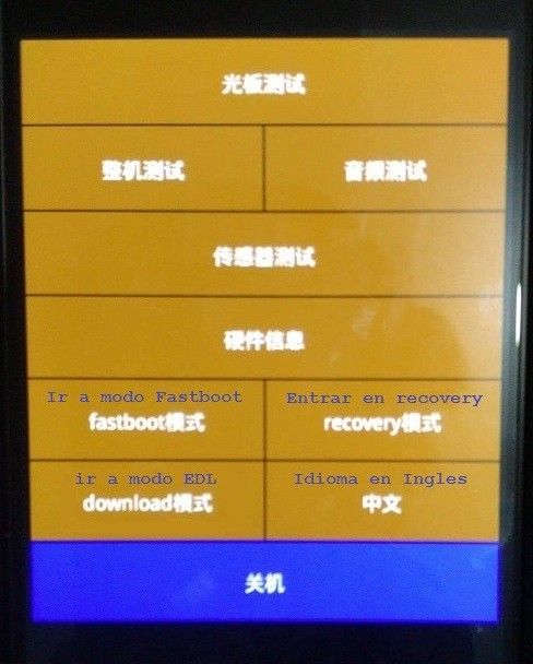

De todas formas, con el 4A se accedía a una pantallita naranja de opciones y después había que clickar en "donwload":
En este hilo CarlosPaton también comentaba algo: TUTORIAL - Acceso a modo EDL " download" aunque este bloqueado

gracias, si, ya se pero ya he probado de todo, incluido el recovery-en-pc ese que tiene ahora xiaomi. El modo download esta capado.
he pedido el desbloqueo de bootloader que es la unica cosa que me falta por intentar...xD
