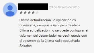

@Quihe ; a modo de prueba ¿podrías hacer una cosa? Más que nada por descarte, porque un usuario comenta en Google Play que el volumen con el que despierta no es el que estableció en el despertador si no el que tenía la última emisora que escuchó. Prueba a bajar el volumen al 20% de la última emisora que escuches y a ver con qué volumen te despierta mañana (o puedes modificar las alarmas para hacer una prueba hoy si quieres). De todos modos, parece que hay una nueva versión de la app de hoy mismo. Prueba a actualizar y a hacer lo que te dije y a ver qué pasa.

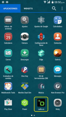

Bueno @Quihe; Pues acabo de poner la Hive_test.zip, instalar la app radio.es, poner el volumen de la alarma al 20%; el de la emisor sobre el 80% (es una barra, a ojímetro) y me ha funcionado perfectamente. Al saltar la alarma esa barra de la emisora está sobre el 20%. Así que se me ocurren dos cosas: Incompatibilidad con alguna app o instalación corrupta. Pero la app, funcionar... funciona.
Si es la que te remarco en el recuadro amarillo, que supongo que sí:

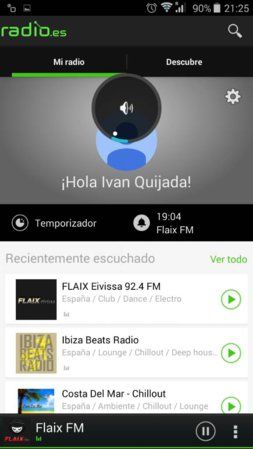

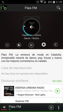

@Rufus gracias por probarlo!!de verdad no lo entiendo yo tambien instalé esta misma mañana la hive_test y haciendo todo tipo de test...y las app tanto radio.es y nights keeper y como ves en la primera foto el volumen que he puesto a la alarma del telefono,en la segunda el volumen que establezco a la emisora de radio.es y en la tercera imagen al volumen que salta cuando salta la alarma de la radio.es....no se que hacer...pufff :rage:
Desde luego no lo hemos hecho del mismo modo. Ahora ya no la llevo puesta, pero el volumen de la alarma lo configuro en el propio programa; es decir, creo que escojes la emisora y en los ajustes (botón izquierdo) sólo tenía 4 apartados, uno de ellos la hora, y abajo de todo uno que es alarma y consta de una barra con un porcentaje (no el círculo de la Hive), que es un poco difícil de afinar pero que se acaba haciendo (yo lo puse a 20%). Luego la propia interfaz principal de la emisora, por la zona de abajo, sobre un fondo negro tiene una barra blanca similar a la de la alarma (sin porcentaje); esta es la que he dejado al 80% aproximadamente (a ojímetro).
Pues cuando salta la alarma no salta al 80% si no al 20%. Yo no he probado con Nights Keeper. Y desde luego no lo he configurado del mismo modo que lo haces tú. Prueba un momento a congelar el
Nights Keeper y a hacer como digo yo (es decir, utilizando los ajustes del propio radio.es) y verás que la aplicación funciona correctamente
