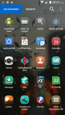

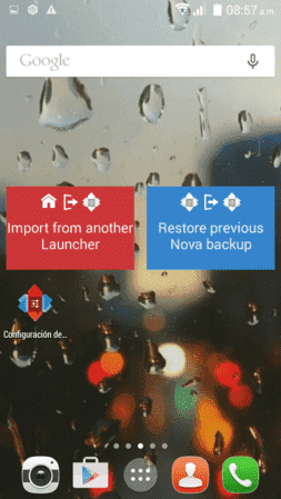

Posible fix para lo de nova en el último repack. Como veis, tengo funcionando la versión clásica
No he sido muy metódico al seguir los pasos y es sobre una versión modificada del zip, pero siempre y cuando os pongo más o menos cómo ha sido
-Cuenta de google metida, que sincronice y tenga lo que tenga que hacer. Una vez hayan salido actualizaciones y demás, borramos caché y reiniciamos
-Launcher de Hive, congelado
-Descargar la apk clásica desde la página oficial e instalar; el materinova no he conseguido hacerlo funcionar de ninguna forma. Si os va, ya no tenéis que hacer nada. Si no, repetís el paso de eliminar caché de los servicios de google y reiniciar
-Luego ya he accedido con las hive keys y he cambiado tema con edge
Probadlo con la versión que tengáis instalada a ver si os va, o tiene que ver con los cambios de la versión modificada que yo llevo puesta

No hay un ningún fix flasheable. ni nada. El "fix" es que yo os cuento cómo lo he hecho para que funcione nova y os digo que probéis esos pasos a ver si funciona en la versión que hay puesta en el hilo o es cosa de la versión modificada que llevo puesta yo
Para borrar el caché de los servicios de google, vas a ajustes-aplicaciones y ahí buscas los servicios de google y borras el caché
