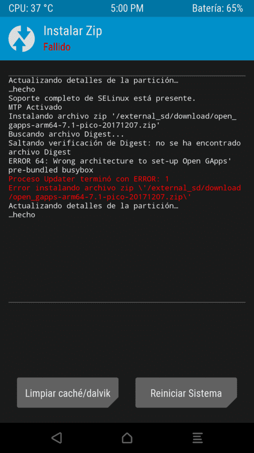

Me pone que el tamaño de la imagen es mayor a la del dispositivo de destino y no me deja instalar.
A ver...si te pone error 1(mejor si pusieras captura de pantalla) es por las particiones...

He hecho lo que me has dicho y el problema sigue siendo el mismo...

La Xtreme creo que era oficial y era la 5.1 y era la que tenía hasta que he instalado la LineageOS 14.1 con las GApps recomendadas y todo el rollo pero no me deja instalar las GApps, he seguido tus pasos y nada.
