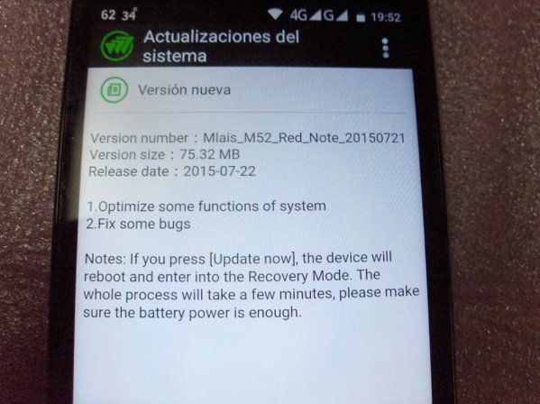

Perdonar que insista pero sigo preguntando si puedo actualzar esta que tengo en el movil del dia 22-07-2015,yo no soy root ni entiendo lo que comentais yo sigo preguntando si doy para que se actualize los 75,32MB
Pues actualiza. Asegúrate de tener completa o muy llena la batería porque te pedirá reiniciar.
Quizás le cueste un poco arrancar pero es normal. Los cambios deben asentarse.
Enviado desde mi M52_Red_Note
