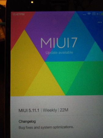

algunas cosas de las que he intentado:
He instalado MIUI 5.11.1 , pero es verdad que donde sale en la parte de arriba de colores pone MIUI7.
He intentado instalar el TWRP por el instalador me dice que ok pero cuando reinicio nada esta el recovery 2.0.1-
Todos los zip para el TWRP me dan error: UPDATE.ZIP signature verificacion failed

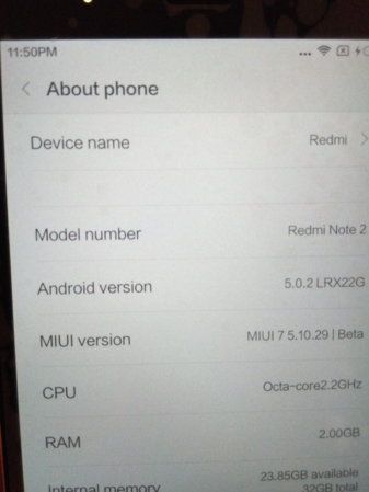

Lo primero mira que rom tiene ahora el móvil. Es una semanal? o llegaste a poner la estable?
Has dicho en otro mensaje que instalaste la miui 5.11.1. Esa es una ron de desarrollo. Que permite ser root. No es el problema original de @paolosifu.
Confirma la rom
Ajustes/acerca del telefono y haz captura y la subes aqui para ver q rom tienes puesta.
Me dice esa room pero esta la otra

Creo que estás un poco liada.
Tienes instalada la versión 5.10.29, la cual ya trae root por defecto. Compruébalo en la App de seguridad, permisos, root.
Por otro lado, la segunda captura indica que hay una actualización disponible a la 5.11.1(tambien con root).

Lo que yo haría sería bajar el recovery twrp en formato img y lo metes en el móvil. Luego te descargas la App Flashify y concedes los permisos root.
Abres la App, le das a recovery image y seleccionas el directorio donde lo tienes. Te dirá que necesita reiniciar, aceptas y ya está. Twrp instalado
