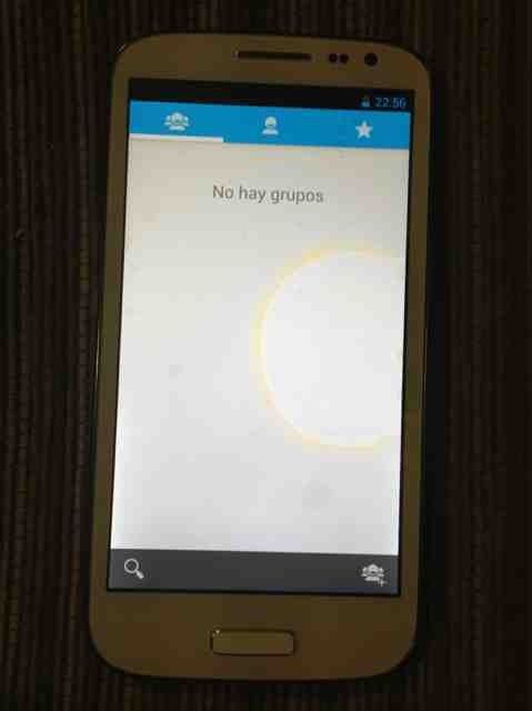

Partida defectuosa. Feiteng H9500
No espera que no me he explicado bien,no hay aire ni en uno ni en otro,el aire esta entre ambos,es decir ni fallo de pantalla,ni mancha en el interior del exterior (tela) esta entre ambos,entonces que componente cambias? Estan bien,lo que ocurre es que entre ellos entra aire
Vale ahora si lo entiendo bien, entonces se me ocurre sustituir de algun modo ese borde de tela que separa a ambos? No sé, debe ser un coñazo desmontar entero el movil y buscar algun apaño para que no se abombe y entre aire... si tuviera otro telefono de reserva seguro que lo haria con el mio, pero por ahora a mi también me toca aguantarme con la machita.
Gracias de todos modos
Hola, a mi de vez en cuando me salia una mancha pequeña en mitad de la pantalla mas o menos por donde estan los contactos de la bateria (por atrás). He desmontado el telefono y le he puesto dos arandelas plasticas a los tornillos inferiores que sujetan la placa principal, consiguiendo asi que esta placa se separe un milimetro o menos y no presione el panel ips a través de la propia estructura del telefono, y que ante la menor presion en la pantalla (por llevarlo en el bolsillo etc) volviera a salir la mancha. Observé que la mancha era porque el panel IPS se quedaba "pegado" al panel tactil, y que era porque el panel tactil cedia un poco en determinadas ocasiones. LA mancha no era porque entrara aire, al contratrio, entre el lcd y el panel tactil debe haber un poco de separacion siempre. El problema es que se quedaban "pegados", hacian vacio entre ellos y no volvía a su posicion original
LA verdad es que no me explico muy bien, luego pongo unas fotos a ver si lo dejo mas claro y podeis sacar alguna idea interpolable a vuestras manchas.
Pd: de vez en cuando aun me sale la mancha si lo llevo en el bolsillo de unos vaqueros y cosas asi, pero ya muy pequeña y se va facilmente forzando el telefono (si, retorciendolo un poco como si quisiera partirlo por la mitad). pero antes cuando miraba intensamente ESE punto de la pantalla, bastaba para que saliera la mancha:tonguewink:smiley:
Esa misma percepción tenia yo. A mi la mancha me salió por llevarlo en los vaqueros. Conseguí quitarla con el truco del chupón pero cúando ejerzo algo de presión de nuevo vuelve a salir.
Podrías por favor poner la fotos de las arandelas que pusiste? Puede ser una buena solución.
Gracias!

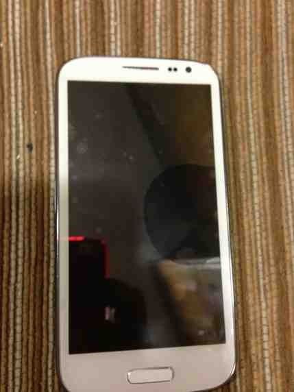

Otro afectado más móvil comprado en pandawill H9500+ con mancha en la pantalla os dejo fotos
ImageUploadedByTapatalk1372660996.716092.jpg ImageUploadedByTapatalk1372661025.465555.jpg

La solución a la "mancha", que nos es una mancha al parecer si no un contacto entre 2 elementos de la pantalla, la ha ofrecido de una forma un tanto silenciosa el crack de @gunsman y lo tenéis en este enlace a otro post del hilo de los Feiteng H9500: https://www.movilesdualsim.com/foros/t...-tactil-LCD%29.
En mi caso acabo de aplicar un cartón por debajo del panel de la pantalla y ya no hay más mancha. Solo me queda arreglar el botón de power que también venía defectuoso desde Pandawill.
