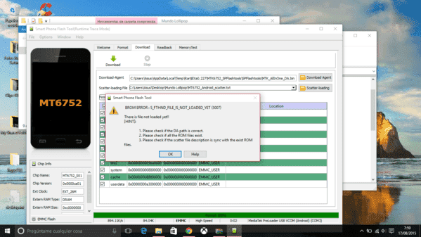

A ver chicos,necesito ayuda urgente:
He realizado todos los pasos mencionados, pero en el momento de poner la batería(utilizando flashtools),aparece este error;
El problema es que ahora mi móvil no funciona.No arranca ni carga,ha quedado inservible.Espero queme podáis ayudar ya que algo que parecía fácil se me está convirtiendo en un calvario.

Hola!
La imagen es pequeña, dice que compruebes si tienes activado Da patch, que esta en la pestaña opciones.
Si quieres recuperar el movil por el momento, y suponiendo que has hecho un backup antes de actualizar.
Entras en el recovery, con volumen + y power.
Haces un wipe avanzado, marcando todo menos la sd externa, para no borrarla y por que supongo que tienes ahi en backup.
Restauras el backup y tiene que ir bien, si no es que haya empezado el proceso, por que veo que la barra esta en verde y poner que format 100%, o sea que te lo ha formateado todo, por eso es normal que no arranque.
Salu2!

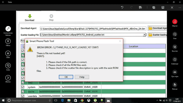

No puedo entrar en el telefono de ninguna forma...el DA está activado...no sé que hacer.

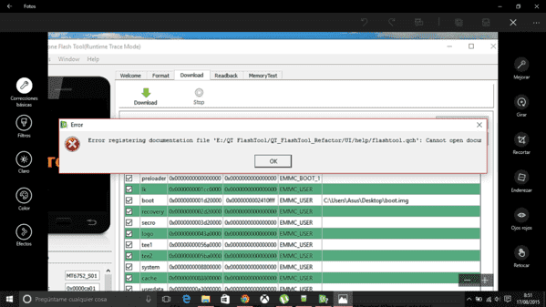

Y al presionar help;
De ahí no paso...

Compañero, no lo estas haciendo bien.
O la rom que has bajado esta mal, o no has cargado bien el scarter.
Te has leido el tutorial?
Has descomprimido el zip?
Si te fijas,en Location, que es la ruta a la carpeta donde tienes la rom, tu la tienes vacia en la primera foto, y en la segunda solo tienes el boot, por lo que esta claro que lo estas haciendo mal.
Si cargas bien el scarter, te tiene que quedar asi, fijate bien en las diferencias con tus fotos, sobretodo la ruta de Location:
Y leete bien el hilo de flashtools, poco a poco y paso a paso.
SAlu2!
