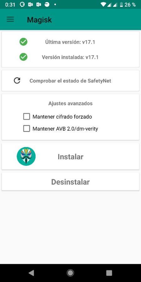

Confirmado. Si no queremos mantener el cifrado forzado. que señala magisk, se puede instalar el zip del DISABLE FORCE ENCRIPTION con versión 17.1 de magisk . ZIP AQUÍ #176 y ya no aparece mantener cifrado forzado en magisk manager. Se instala el zip desde el TWRP sin wipes.
Y estando en Magisk 17.1 sin encriptado forzoso......

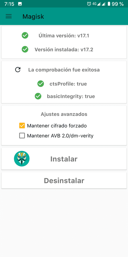

Ha salido la beta v17.2....
La he instalado....
Y ¡A vuelto a aparecer!

Es lo que estaba intentando comprobar estos días. Cuando se instala el magisk "normal", sobre todo sin hacer antes un format data, aparece lo de mantener el cierre forzado. Es lo que pasa al instalar las OTAS de estás roms Instalan magisk sin un format data y aparece.
Si instalamos el Zip de Disable Forec encription, en esta instalación de magisk,no aparece mantener cierre forzado. Lo que me lleva a pensar si el disable hace algo real, o es más un efecto placebo que no va más allá de que quede desmarcada esa casilla.
¿Se ha visto algún efecto práctico diferenciador según esté desmarcada, o no?. Yo no lo conozco
Lo he probado en el Jiayu S3 y en el OP3 y funciona. En el OP3 he actualizado y no me marca la casilla del cifrado pero me pone que la versión instalada es la 17.1
No acabo de entender lo que quieres decir.
Has probado el zip que instala magisk 17.1 y evita el cifrado forzado?.
El último instala 17.1.es el que te debe salir. Pero si luego acrualizas a magisk 17.2 beta ya estará marcado al menos en RMN5.

Si, el Disable force. En el RMN5 lo he actualizado pero no me marca ni la casilla ni la nueva versión
O sea en los ajustes de magisk manager tienes seleccionado instalación linea de betas, te salió la actualización de la beta 17.2, te la descargó. Actualizaste desde el magisk manager, se reinicio y al entrar en magisk manager no te aparece la 17.2
Por cierto, antes de salir la 17.2 también se actualizó la app de magisk manager. La habías actualizado antes?
