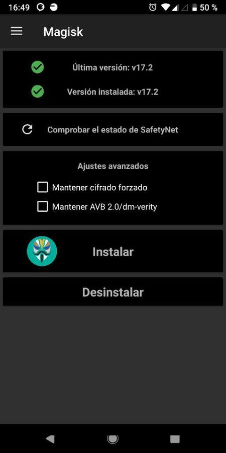

O sea en los ajustes de magisk manager tienes seleccionado instalación linea de betas, te salió la actualización de la beta 17.2, te la descargó. Actualizaste desde el magisk manager, se reinicio y al entrar en magisk manager no te aparece la 17.2
Por cierto, antes de salir la 17.2 también se actualizó la app de magisk manager. La habías actualizado antes?
No tenía seleccionada la línea de betas. Ahora ya he actualizado y todo ok.
Esto es en el RMN5?
Porque, si es que si, cada RMN5 es un mundo . Estábamos en la hipótesis que al instalar, o actualizar, el. Magisk normal vuelve a poner la marca en mantener el cifrado forzado. Y ya se ve que en tu caso no ha ocurrido. Un expediente X

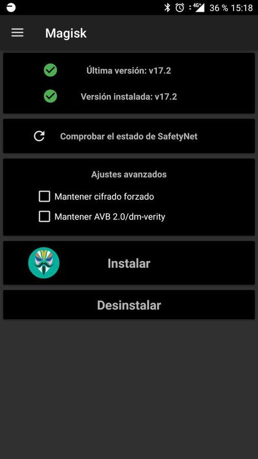

Perdón, no es el RMN5, pero este sí
Esto es en el RMN5?
Es que trasteando con varios, se me olvidó que estaba con otro. Ahora he probado con el whyred y todo ok
