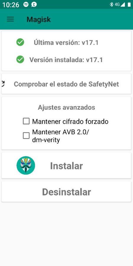

Rom Pixel Experience.
Modulos Magisk:
Appss:
Pixel Launcher MOD
GCAM ARNNOVA
FLUID NAVIGATiON GESTURES
PERFECCIÓN ABSOLUTA
