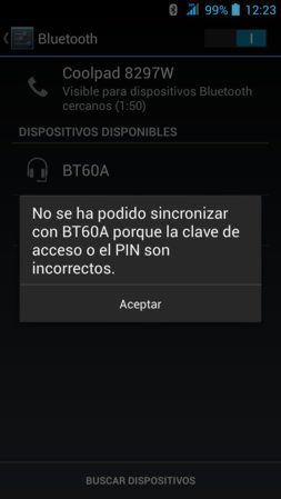

Un problema que tengo ha sido al vincular el bluetooth del coche que me sale el mensaje de la imagen y lo peor es que no me llega a solicitar el pin..
Alguien sabria como solucionar esto???@avecilla @Steven Seagal @77chedu

Alguien sabria como solucionar esto???@avecilla @Steven Seagal@77chedu
A mi me pasaba lo mismo con el del coche de mi mujer (un Ford Focus)
Al final, investigando encontre que la solucion era añadir el nombre del dispositivo (en tu caso seria "BT60A") al archivo "/etc/bluetooth/auto_pair_blacklist.conf", concretamente el apartado "PartialNameBlacklist=" que es una lista de nombres de dispositivos separada por comas. Lo puedes hacer con un explorador root como el RootExplorer.
Pruebalo y nos cuentas

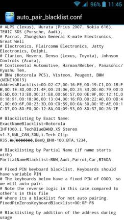

Gracias @Forsaken acabo de hacerlo,por favor luego le echas un vistazo cuando puedas y sin prisas si lo hecho correctamente y luego probaré en el coche a ver si va
Gracias de nuevo
Gracias de nuevo
Esta perfecto, asi es como lo tengo yo :up:
Teoricamente, ahora en el primer enlace te deberia pedir la contraseña (en los siguientes ya es automatico y no da problemas)
