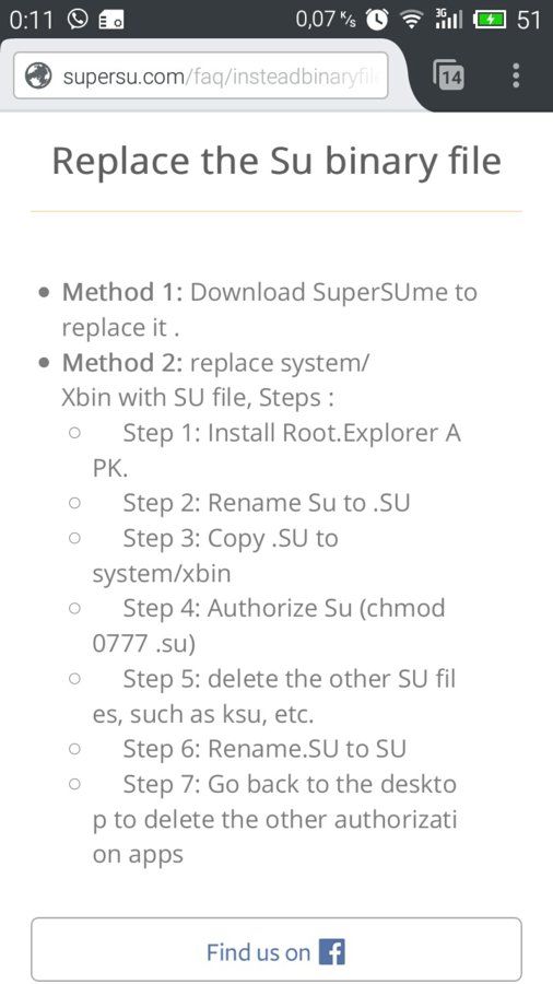

Sí, me acabo de dar cuenta de que es imprescindible. Cuando me salió lo de actualizar binarios me redireccionó a esto:
Y fue cuando ya no supe seguir.

Cuando te sale la otificacion arriba solo pincha y te saldrá la pantalla de actualizar binarios, le dices que si y te pregunta como normal o twrp, le dices que normal, se actualizan, reinicias y ya está.
Esa pantalla no la había visto nunca
Ay, ya está!!! Muchas gracias!!!!!! No sé qué me pasó el otro día, la verdad jajaja. Mañana pondré la room internacional y espero que listo. Una última duda, una vez ya tenga la versión G instalada y todo, es necesario seguir teniendo instalada la app de SuperSU y Flyme localization? Y otra cosa, cuando le dé a instalar la versión G, si reseteo de fábrica qué ocurre? Quiero decir, al instalar la room G y resetear pasaría algo? Y si no reseteo en el momento de la instalación y decido hacerlo otro día porque sí, qué pasaría? Gracias de verdad!!
