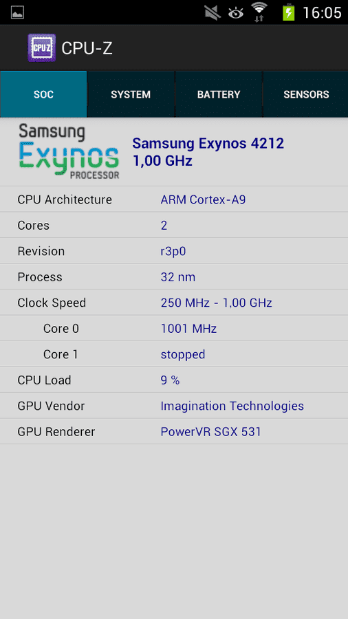

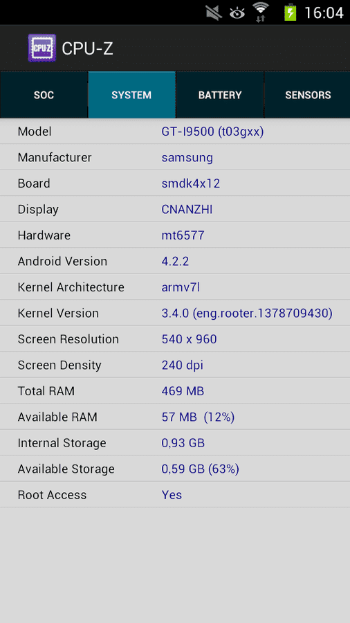

Os dejo un par de capturas del CPU-Z ya que no sé exactamente que modelo corresponde este clon para instalar una rom que funcione:
Un saludo y gracias por la ayuda e información.

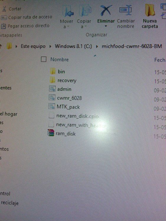

Gracias por tu respuesta, al final era un tema de drivers, y el backup al final pude hacerlo sacando el recovery original y lo combine con un bat para sacar el cwm actualizado, a partir de ahí pude hacer el backup, aunque el propio mtkdroidtools también me lo hizo.

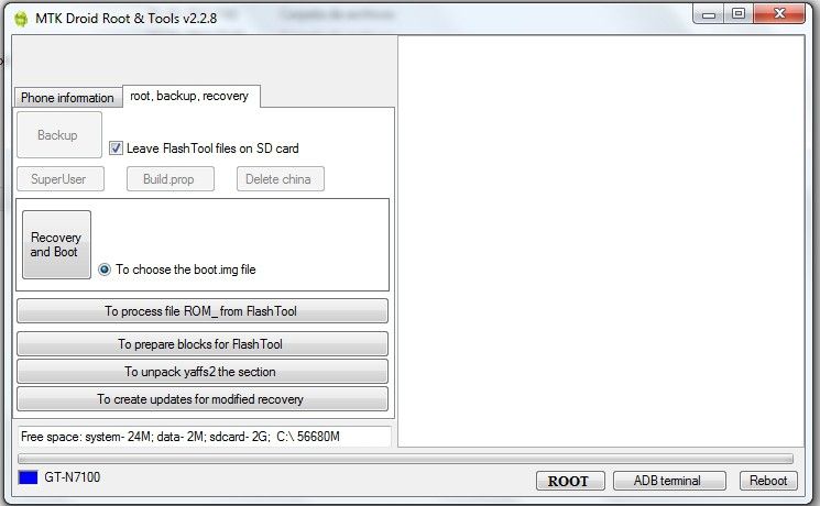

amigo, me surgió un problema... en el MTKdroidtools me sale de esta forma ._. como hago para hacer el backup correctamente?
Si es mtk 6577 amigo.[DOUBLEPOST=1400213964][/DOUBLEPOST]No se crea el recovery. Lo único que sale es esto ayuda
